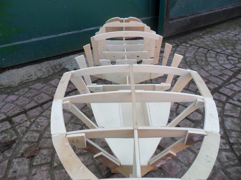

Salve a tutti e scusate il "ritardo", ma sono qui!
Non ho potuto fare tantissimo, ma volevo mettervi al corrente di dove sono.
Fino ad oggi ho assemblato le ordinate e dovrò rifinire la poppa (c'è da usare molto la raspa..) ma ad occhio mi sembra che vada tutto per il meglio.
Ancora devo pulire bene la carta dalle ordinate e mannaggia a me quando ho usato la vinavil....

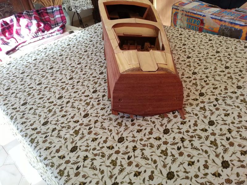

Sto andando avanti con i lavori sullo scafo (anche se a rilento...) ma nel frattempo mi sto dilettando da "tappezziere" perchè i rivestimenti dettati dalla Hachette non mi piacciono!
Ho comprato un pò di similpelle bianca e ho iniziato a rivestire con un pò di spugna i cuscini anteriori della cabina.
Allego qualche foto solo per darvi un'idea di come si può fare.
Inoltre anche al tatto sono belli morbidi e realistici!!!
P.S. ancora devo sistemare gli angoli e le teste di spillo usati come bottoni, li dovrò pitturare in bianco!
Spero che vi possano piacere!

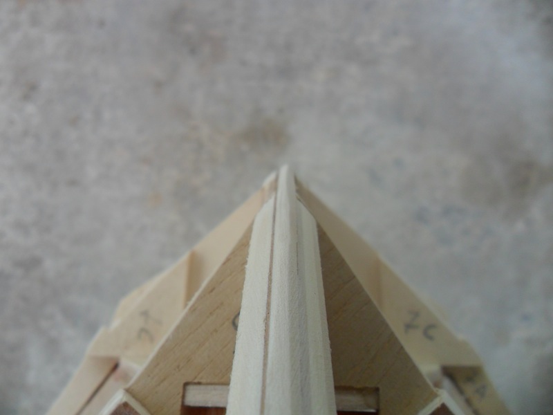

Vorrei sapere dai costruttori del Riva un paio di cose; e dato che capisco l'importanza dell'angolo di quartabuono e le varie rastremature... ed inoltre sui fascicoli Hachette c'è "qualche lacuna" vi chiedo:
- con gli utensili che mi sono ricavato ho iniziato a limare ordinate e primo, ma così va bene?
- è giusto soffermarmi sui rinforzi del primo o devo creare una V marcata anche sul primo stesso?
- devo rastremare da sotto i distanziali delle prime ordinate (il pezzo n°63 per portare l'esempio) o da sopra?

ciao, per quello che riesco a vedere dalle foto, e per quanto riguarda il primo o dritto di prua, mi sembra che vada bene così, per quanto riguarda i quartabuoni delle ordinate non vedo benissimo, ma comunque puoi da solo, con un listello e appoggiandolo sulle ordinate facendo in modo di toccarne almeno tre o quattro, renderti conto se il listello tocca tutta la superficie od un solo punto, se tocca tutta la superficie va bene. per quanto riguarda il rinforzo di coperta n° 68 devi brasivare la faccia superiore affinando tutto il bordo esterno quasi fosse una lama. per la poppa non riesco a darti consigli perchè io sto costruendo il riva 2012 ed a poppa ci sono delle variazioni rispetto al precedente. ti saluto kair.
