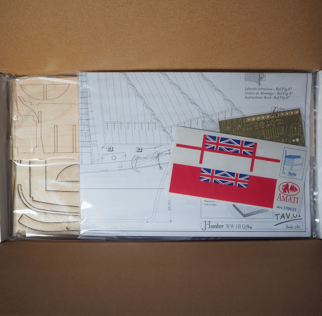

Si comincia con la costruzione della QShip Amati!
Ho aggiunto una foto di comparazione con lo Scotland Corel
Q-ship Hunter Amati Models-tagliamare_q-ship_3066.jpg   Q-ship Hunter Amati Models-tagliamare_q-ship_3067.jpg   Q-ship Hunter Amati Models-tagliamare_q-ship_3070.jpg

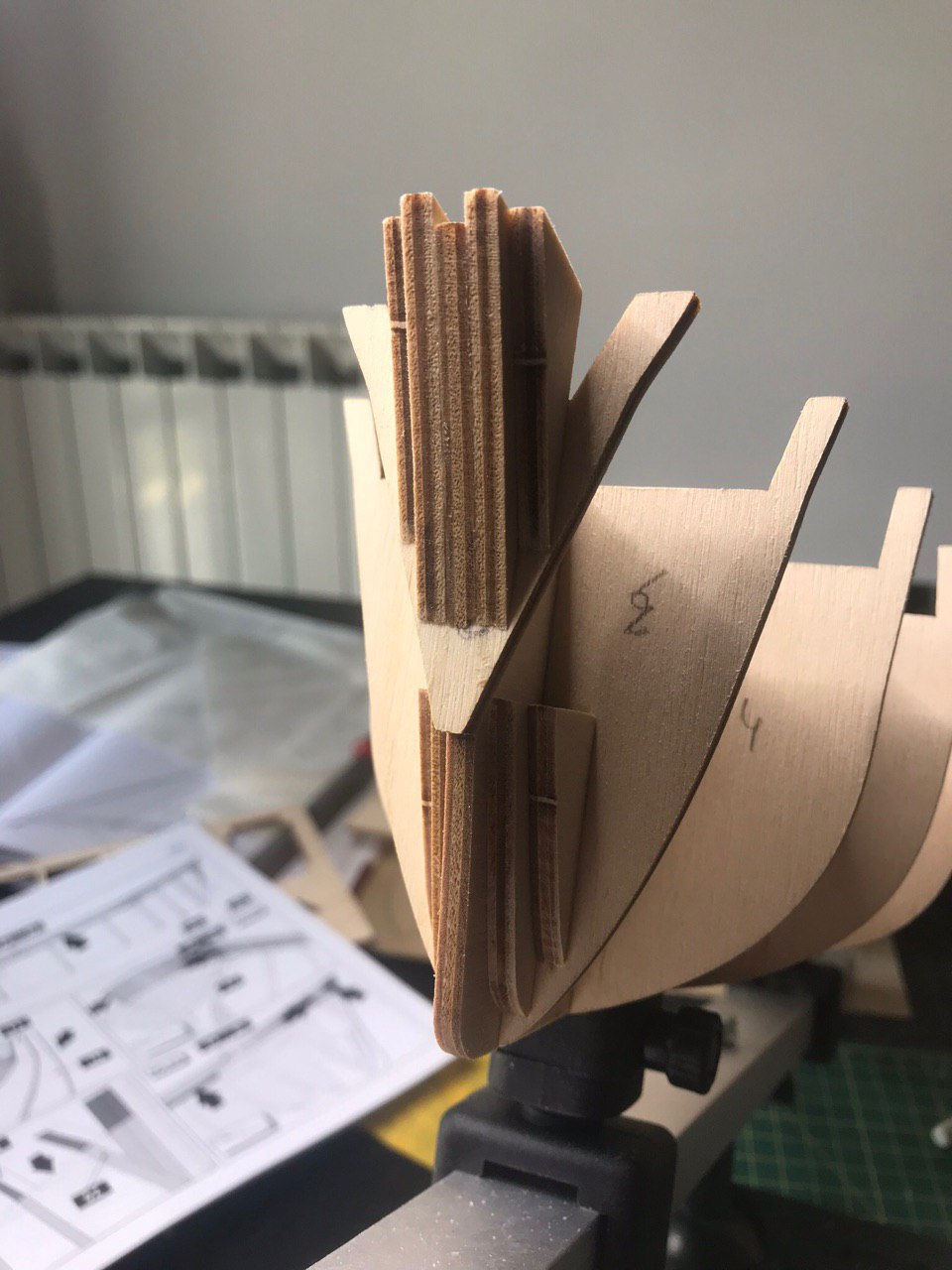

Ecco il primo aggiornamento.
La costruzione è molto piacevole e tutto procede molto tranquillamente
Q-ship Hunter Amati Models-tagliamare-blog_qship-amati1.jpg   Q-ship Hunter Amati Models-tagliamare-blog_qship-amati2.jpg   Q-ship Hunter Amati Models-tagliamare-blog_qship-amati3.jpg
Q-ship Hunter Amati Models-tagliamare-blog_qship-amati4.jpg   Q-ship Hunter Amati Models-tagliamare-blog_qship-amati5.jpg   Q-ship Hunter Amati Models-tagliamare-blog_qship-amati6.jpg
Q-ship Hunter Amati Models-tagliamare-blog_qship-amati7.jpg   Q-ship Hunter Amati Models-tagliamare-blog_qship-amati8.jpg   Q-ship Hunter Amati Models-tagliamare-blog_qship-amati9.jpg

Al momento ho quindi finito la posa dei due fasciami di tiglio (il secondo ho deciso di farlo tagliando i listelli in 4 parti uguali) e provveduto a dare due passate di turapori dopo aver installato il tagliamare e la chiglia.
Piccolo appunto in caso potesse servire a qualcuno: installate provvisoriamente la chiglia prima di posare il primo e il secondo fasciame! vi servirà da guida

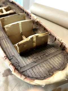

Ed ecco il ponte della QBoat pronto e invecchiato.
Per l'invecchiamento ho utilizzato una tecnica un pò inusuale per il modellismo navale in legno. Sono abbastanza soddisfatto del risultato. Nelle foto potete vedere anche i colori da me utilizzati (sul mio blog ho anche scritto un articolo su come utilizzarle).

L'invecchiamento e lo sporco mi sembra eccessivo...io lo "alleggerirei" un po'... diluendo il tutto.

Ciao Telese, grazie per il tuo suggerimento. Si infatti originariamente doveva essere più leggero, ma non avevo un diluente per acrilici.

per schiarire puoi provare con carta vetrata finissima (non meno di p1000) oppure paglietta d'acciaio 000/0000. Quest'ultima rischia di conferire una certa lucidità, quindi attenzione.
Ciao Trinchetto! Il fatto è che ho usato del filo di cotone leggero che tende a fare quella pagliuzza tipica.
Proverò a fare così in una zona meno visibile per vedere cosa ne esce fuori =)
