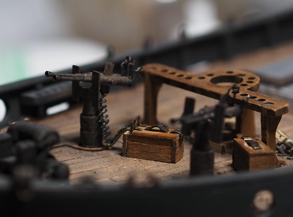

Ho fatto un piccolo aggiornamento al telone, ed ecco a voi il telone versione 2.0!
Ho semplicemente arrotolato un altro piccolo pezzo di tessuto che ho incollato sul lato lungo, mentre ho lasciato liberi i lembi sul lato corto.
Come vedete ho piazzato i 4 pali della struttura su degli stanti che non ho ancora fissato (per questo li vedete leggermente laschi)
Infine qualche piccolo dettaglio per le due browning, vi assicuro che i proiettili sono mooooolto piccoli, non vi lasciate ingannare dalla foto
Comunque coem al solito ho problemi a postare le foto in alta qualità
Q-ship Hunter Amati Models-tagliamare-blog_qship-deck1.jpg   Q-ship Hunter Amati Models-tagliamare-blog_qship-deck2.jpg   Q-ship Hunter Amati Models-tagliamare-blog_qship-deck4.jpg

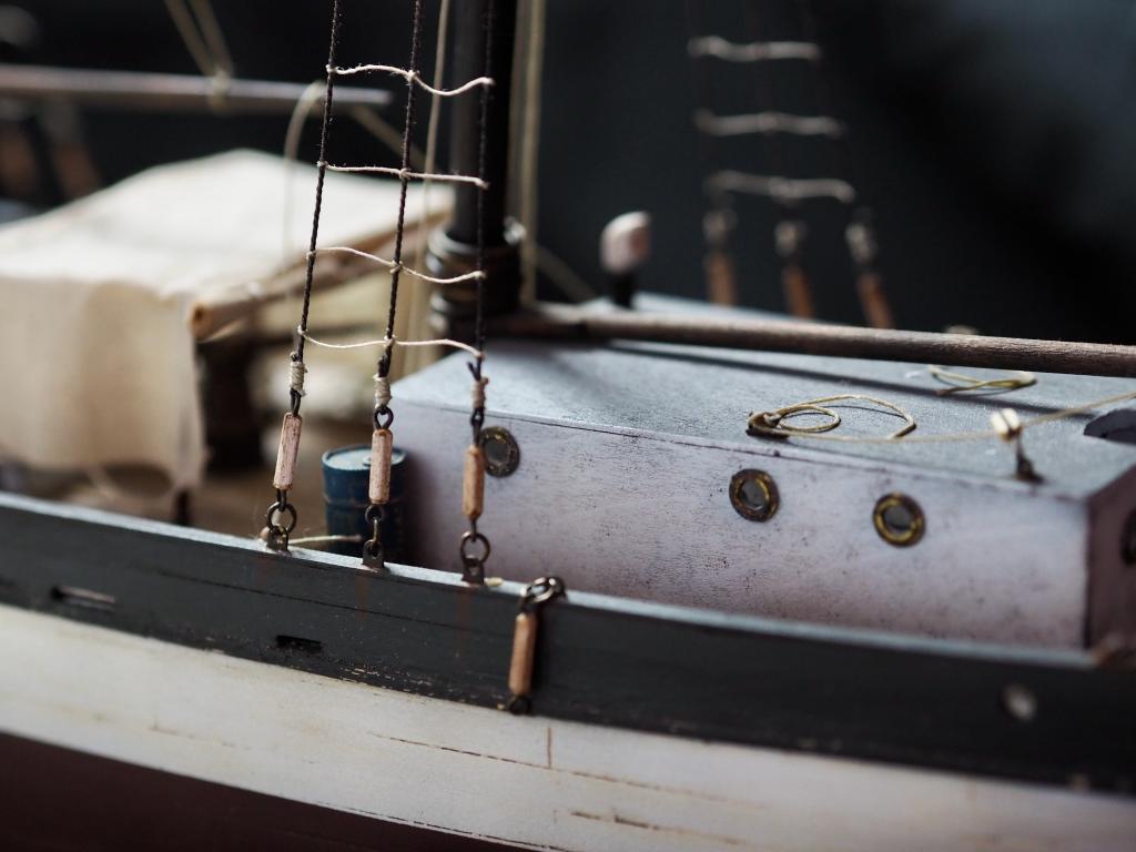

Ecco la ferramenta del bompresso in posizione. Questa non è prevista dal kit
Q-ship Hunter Amati Models-c1994e7d-328e-4099-a6a1-72990c699479.jpg   Q-ship Hunter Amati Models-7b806251-c5b1-4601-84d3-4b0983f21c75.jpg

Per le griselle sto usando un filo DMC n100 in modo da evidenziare la differenza di grandezza dei cavi. Essendo che il colore è ecru (quindi naturale e si avvicina quindi molto al bianco) ho deciso di invecchiarlo con del bitume.
Q-ship Hunter Amati Models-tagliamare_alberi-e-stragli-del-modellino-di-nave-qship-amati2131243.jtagliamare_alberi-e-stragl.jpg   Q-ship Hunter Amati Models-tagliamare_alberi-e-stragli-del-modellino-di-nave-qship-amati2131235.jtagliamare_alberi-e-stragl.jpg   Q-ship Hunter Amati Models-tagliamare_alberi-e-stragli-del-modellino-di-nave-qship-amati2131227.jpg
Q-ship Hunter Amati Models-tagliamare_alberi-e-stragli-del-modellino-di-nave-qship-amati2131230.jtagliamare_alberi-e-stragl.jpg
