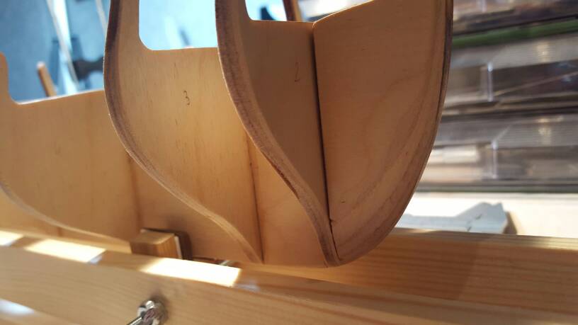

ciao. sarebbe bene per una miglior comprensione e di un corretto aiuto postare una foto.Comunque detto cosi' pare che, senza esagerare, devi allargare(per mezzo di lima) un po gli scassi per far in modo che l'ordinata penetri,previo leggera forzaura, nella sede opportuna .Dopo aver tutto posizionato a secco(cioe' senza incollaggi ) si provvedera'a controllare l'allineamento delle ordinate.qua ci sono alcuni accorgimenti da applicare ma casomai si vedra' dopo.Una cosa che pero' puo' anticipare l'operazione di montaggio delle ordinate e' di dare gia' l'impronta dell'angolo di quartabuonoalle false ordinate .questo serve ad una miglior adesione del fasciame. Contestualmente valuterei anche la volonta' di eseguire la battura la quale permette un miglior assestamento del fasciame.Qualora il rivestimento fosse in unica soluzione questa operazione e' d'obbligo.

Io le ho allineate nella parte superiore e poi ho limato la parte in eccesso nella parte sottostante fino a portarle a filo della chiglia

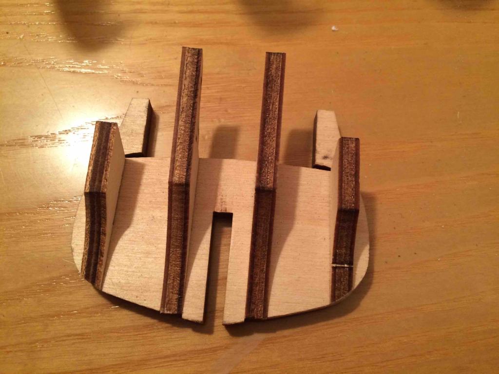

Benché abbia capito pochissimo di ciò che avete scritto (uno degli svantaggi di essere un neofita), sono riuscito a collocare le ordinate nella chiglia.
Il dramma adesso è sui pezzi 9 (la poppa) e 10/11 (la prua). Per ciò che concerne il pezzo 9, le istruzioni dicono di rastremare i due pezzettini laterali - e non ho la minima idea di come farlo, se non andando da leroy merlin e chiedendo gentilmente al commesso di farlo per me!
Per quel che riguarda il 10 e l'11 noto che strabordano.
E anche i tre ponti 18, 19 e 20, tentando di applicarli, non scendono dritti. Sarà colpa mia, ma a mio avviso questo modello ha molti pezzi che andrebbero "modificati" alla sorgente perché richiedono troppo lavoro per un novizio.
Allego qualche foto nella speranza di capire i miei (sicuri) errori e di poter, nel caso, sistemare la baracca.
Grazie!

guardati questo video dell'amico paolo per quanto attiene le smussature che devi fare https://www.youtube.com/watch?v=8FOftEzpHbI
