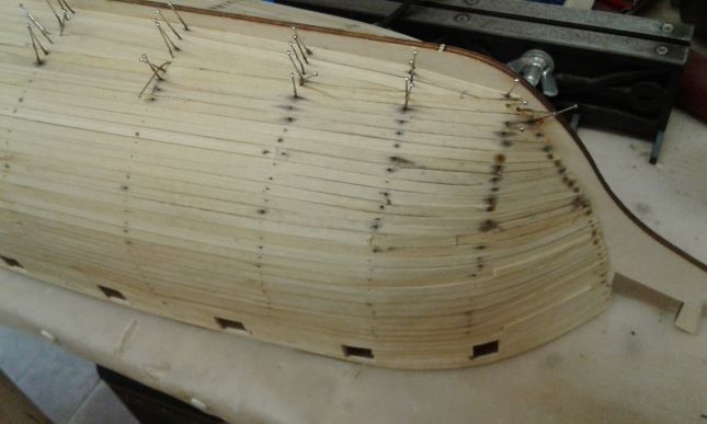

Circa un anno fà ho iniziato la costruzione della corvetta francese "Astrolabe" , kit della Mantua che rappresenta un veliero poco noto , ancor meno riprodotto , in scala 1 : 50 . Il cantiere è stato alquanto travagliato tra "nausea da modellismo" , lunghe pause , errori ed orrori vari da parte mia , omissioni ed orrori vari da parte Mantua , come la mancanza dei listelli per rivestire il ponte ( da disegnare sul falso ponte ??? ) , una ridicola imbarcazione di servizio in plastica , decori di poppa su lamierino . Dopo una breve serie di foto per introdurre il modello mostrerò lo stato attuale dei lavori .
Mauro

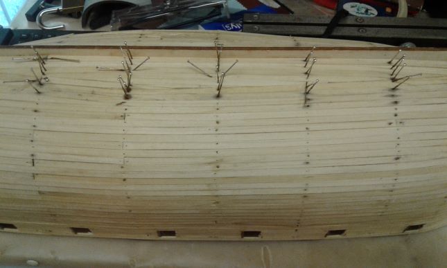

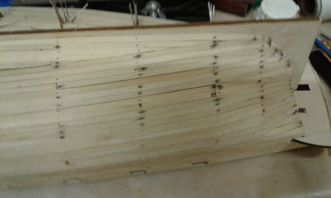

il primo fasciame ...

Vecchio 16-09-19, 04:44 PM   #5
L'avatar di Killik
Registrato dal: Jan 2012
Messaggi: 3,972
Killik inizia ad ingranare.
Ciao Maurino!
Adesso dai una bella levigata e pareggia tutto a modino.
Alcune cose:
1. perché hai iniziato dall'alto a fasciare? Dicono così le istruzioni?
2. mancava un po' di quartabuono alle ordinate, per questo ti sei incasinato un po' con la fasciatura.
3. ti sei incasinato a poppa, vedo, perché manca la rastrematura dei listelli.
Ora, se posso consigliarti, darei appunto una bella levigata per portare tutto liscio, e poi mi disegnerei il secondo fasciame sul primo: ti rendi così subito conto dell'andamento futuro dei corsi e puoi prevedere le situazioni critiche in anticipo.
Buon lavoro!

Ciao Maurino!
Alcune cose:
Buon lavoro!
Ciao Amedeo , nei miei modelli parto sempre dall'alto con la posa del fasciame , non sò se è corretto o meno , ho iniziato da autodidatta ( non usavo internet 20 anni fà ) e mi viene normale procedere così . Il primo fasciame non è quasi mai un problema visto che un pò di cartavetro ed un pò di pasta di legno fanno miracoli . Le foto che stò postando riguardano il modello così come era mesi fà , le pubblico solo per fare un "riassunto" dei lavori , allo stato attuale lo scafo è praticamente ultimato e verniciato , stò preparando l'alberatura e le imbarcazioni di servizio . Nei prossimi giorni conto di mettere in pari il V.I.P. ed il cantiere allo stato attuale .

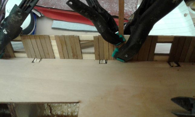

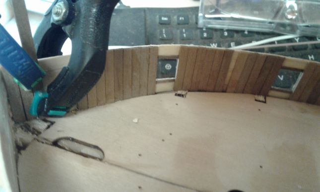

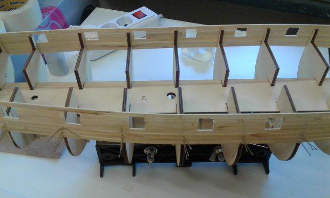

Proseguo la carrellata delle immagini postando quelle riguardanti la parte interna delle murate . Da alcuni modelli ho preso l'abitudine ( mio brevetto .... ) di posizionare una serie di listelli verticali per incrociare ed irrobustire il fasciame . Il risultato può far storcere il naso ai più intransigenti ma un ulteriore strato di listelli posati in orizzontale ricoprirà il tutto , dando ulteriore robustezza .
Mauro
