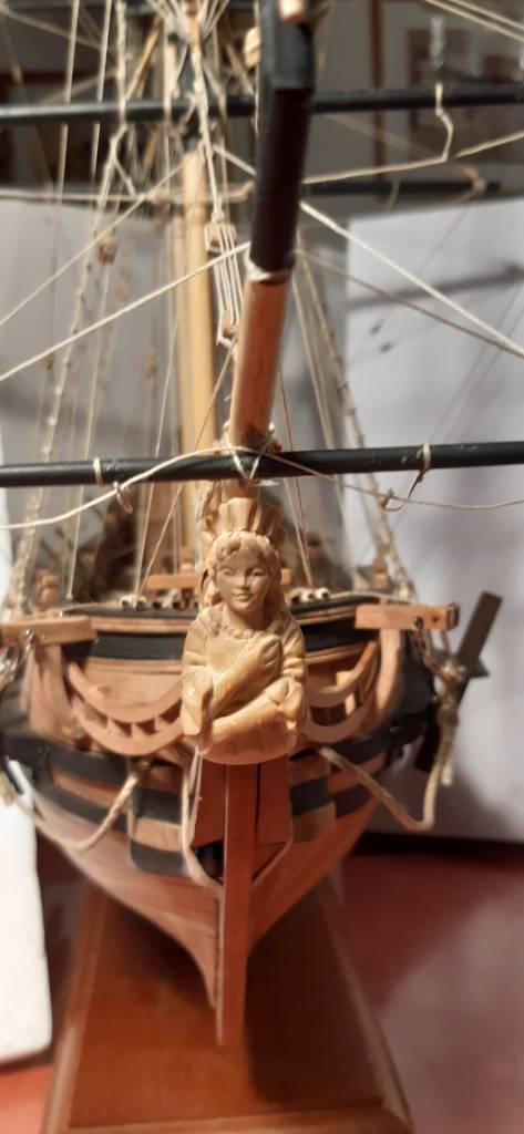

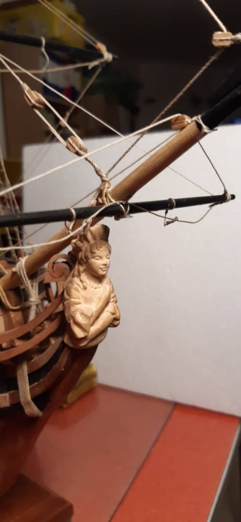

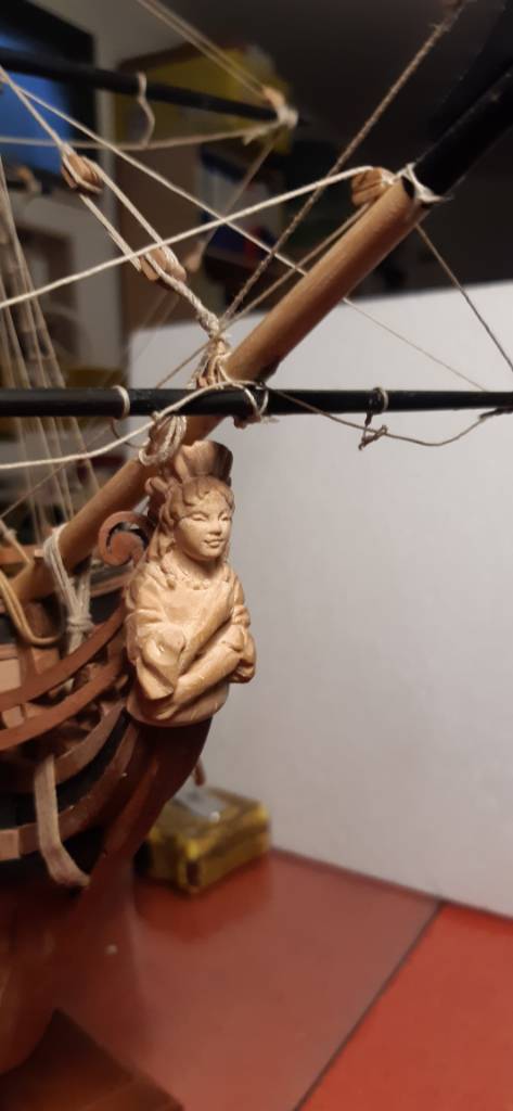

Ed eccoci arrivati alla polena un mese frutto del coronavirus Allegato 355238Allegato 355240Allegato 355241Allegato 355242Allegato 355243Allegato 355244Allegato 355245

Beh che dire.... giù il cappello. Bravissimo. Ho letto sul volume di Frölich come si procede ma attendiamo una tua spiegazione più dettagliata.
felipe.max 21-03-20 12:50 PM
Bellissima, quando vedo ste cose mi sento piccolo piccolo
Carmine71 21-03-20 01:09 PM
Ciao,
Ben fatto, complimenti hai una buona mano a scolpire ,un valore aggiunto al modello.
un saluto Carmine71.
Inviato con il mio SM-G960F - Scarica l‘app del Forum di Modellismo.net
passione navi 21-03-20 02:43 PM
Originariamente inviata da Pacor (Messaggio 1466495)
Ritagli unpezzo di legno in questo caso e' cirmolo io l'ho ritagliato circa due cm piu'lungo del dovuto per av otarci due piccole viti poi taglierai la testa per fissarli in morsa come riferimento per le misure e' ottima la polena di ha hette una volta sgrossato ti crei una sagoma in carta la incolli sul fianco cominci a sgrossare importante segnare la mezzeria man mano che stondi in alcuni punti ti puoi aiutare co una fresetta da trapano man mano che prende una forma grossolana segni sempre i punti o il tratto da raggiungere sgorbie taglierini sempre ben affilati per una rifinitura finale tipo viso carta abrasiva 800 alcuni particolari come bocca occhi vanno benissimo gli attrezzi di odontoiatria
