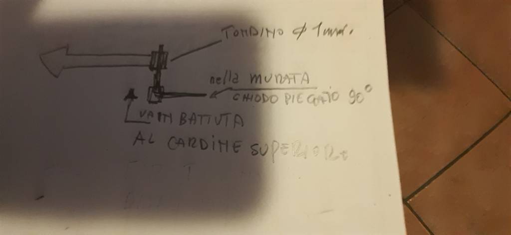

passione navi 27-10-20 10:00 PM
Ho modificato le cerniere tagliando l'ultimo pezzo che poi e'il cardine ne ho saldato uno ricavandolo da un tondino esterno mm1 a cardine sottostante verra fatto un piccolo taglio a tre quarti della sua lunghezza dove verra'inserito il chiodino della amati piegato a 90 gradi(chiodi finissimi amati) la testa verra tagliata, la punta andra'nella murata l'altro pezzo nel cardine sopra.e'ovvio che sia la muratache il portello dovranno avere la battuta di 0,5 mm
passione navi 27-10-20 10:03 PM
.Allegato 372139
passione navi 27-10-20 10:04 PM
.Allegato 372140
passione navi 27-10-20 10:09 PM
P.S. l'altezza totale dei 2 cardini risulta 3,5 mm

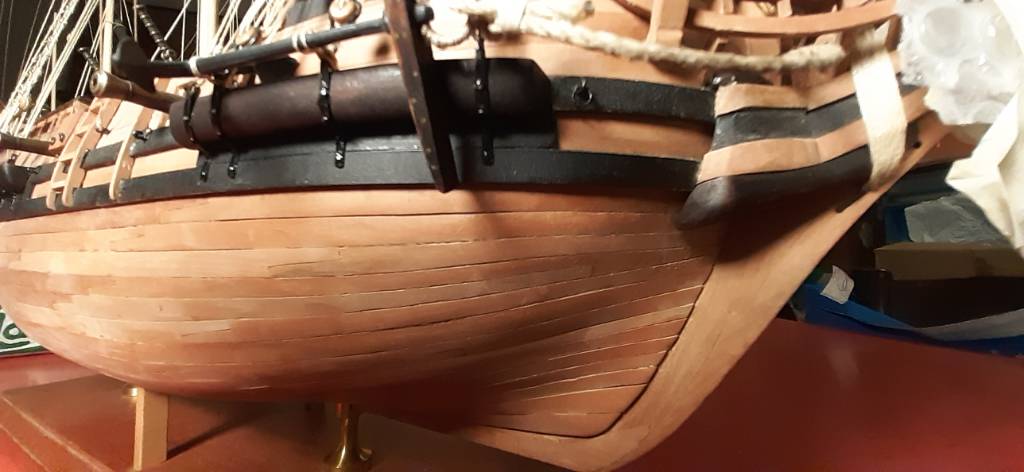

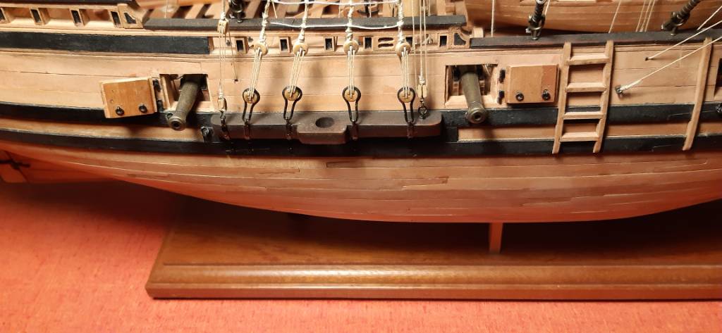

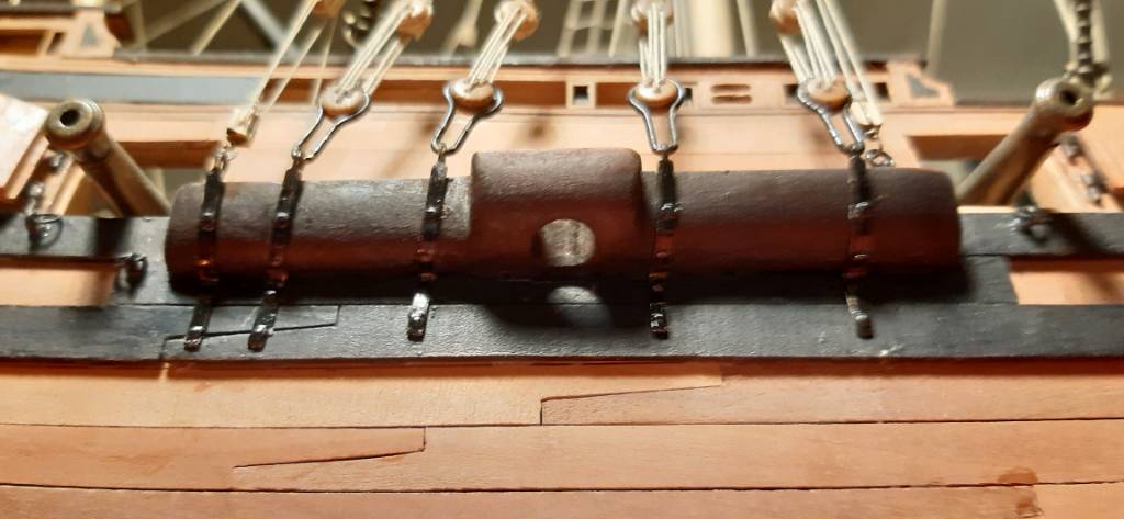

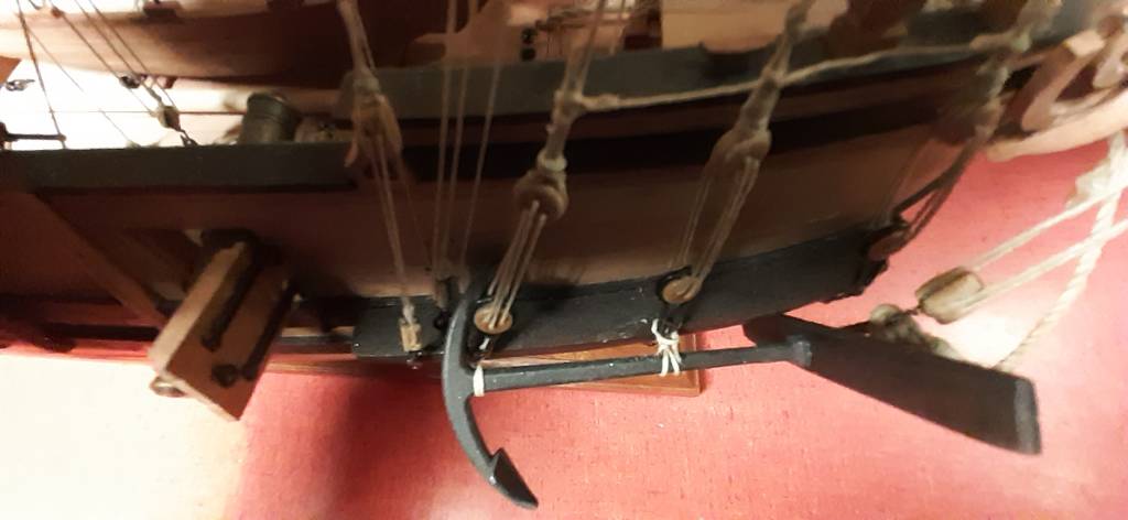

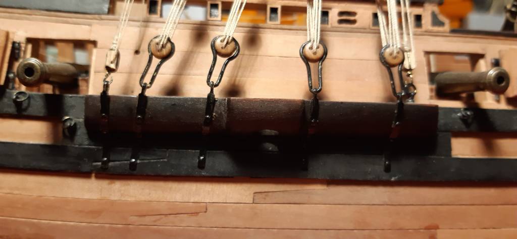

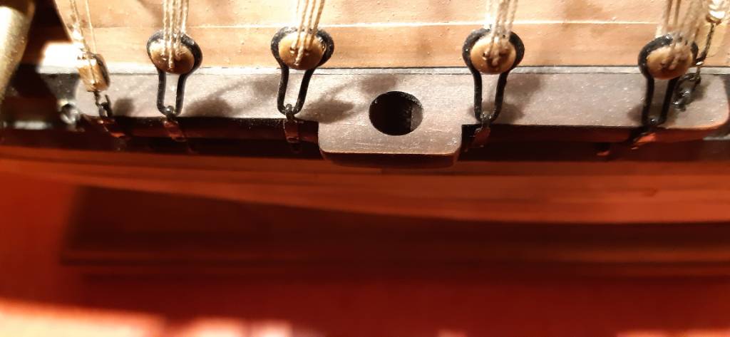

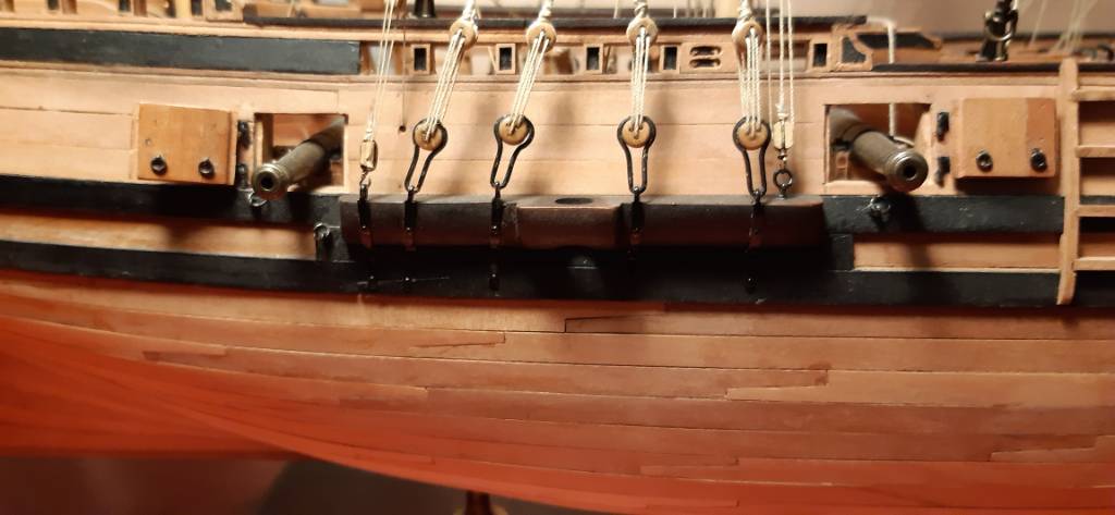

marcello.colozza 07-03-21 10:16 AM
Parasartie la belle
Buongiorno scusaa. Non riesco a capire kl verso da dare alle parasartie...che sul disegno di montaggio hachette non si capisce bene. La parte alta va verso prua? Da quello che vedo nelle tue foto così sembra. E la parte da rastremare? Serve per cosa? Per dare una maggiore linearità orizzontale? Scusa se puoi spiegami....
Killik 07-03-21 07:14 PM
Originariamente inviata da marcello.colozza (Messaggio 1502563)
I parasartie non sono rastremati... e non hanno una parte alta e una bassa.
Ci fai vedere?
passione navi 07-03-21 11:14 PM
11 allegato(i)
Non sono riuscito a capir bene il problema ti posto alcune foto spero ti siano di utilita'Allegato 383734Allegato 383735Allegato 383736Allegato 383737Allegato 383738Allegato 383739Allegato 383740Allegato 383741Allegato 383742Allegato 383743Allegato 383744

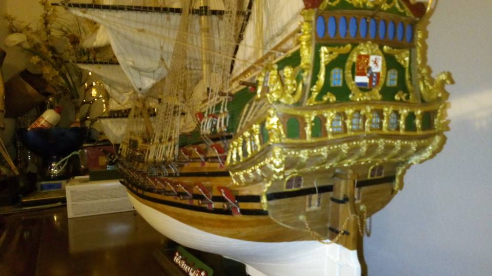

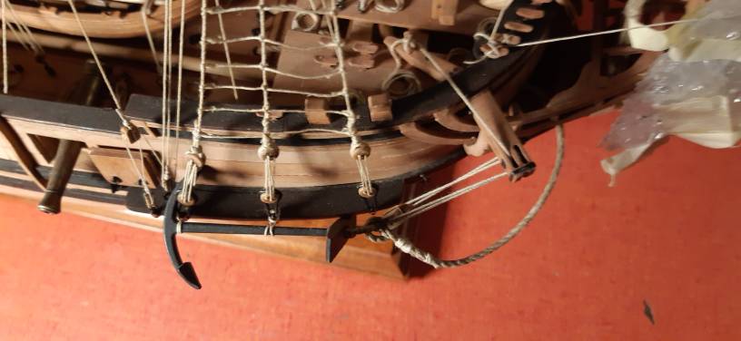

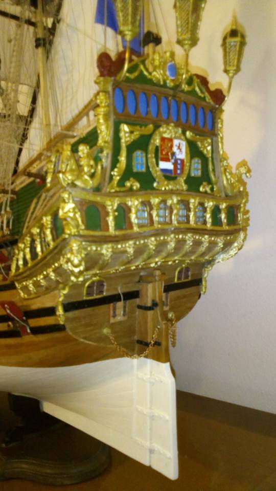

passione navi 24-03-21 12:11 AM
6 allegato(i)
Alcune immagini della frieslandAllegato 385182Allegato 385183Allegato 385184Allegato 385185Allegato 385186Allegato 385187
passione navi 24-03-21 12:21 AM
4 allegato(i)
Altre immagini frieslandAllegato 385195Allegato 385196Allegato 385197Allegato 1Allegato 385198
passione navi 24-03-21 01:38 PM
3 allegato(i)
.Allegato 385206Allegato 385207Allegato 385208
