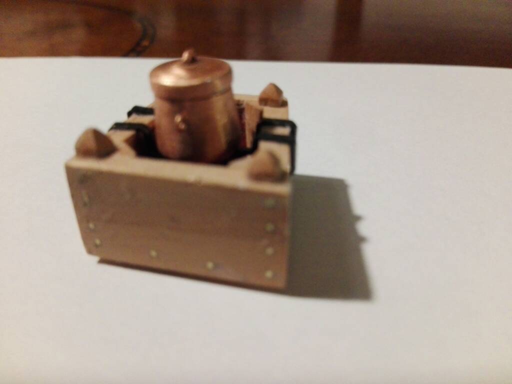

passione navi 12-07-19 02:22 AM
7 allegato(i)
Cucina in lavorazioneAllegato 332153Allegato 332154Allegato 332155Allegato 332156Allegato 332157Allegato 332158Allegato 332159

Bella la cucina! Siccome mi si sono acutizzati i dolori alla schiena, debbo usare il corpetto rigido che non mi consente di stare chino, quindi tento di realizzare questo particolare da seduto. Vediamo un po':bohk7ar:
Pacor 13-07-19 10:35 AM
Molto bello... é un dettaglio in più o fa parte della raccolta?
passione navi 13-07-19 11:27 AM
Originariamente inviata da Pacor (Messaggio 1443437)
purtroppo è un dettaglio in più che ho ricavato dai pochi disegni della raccolta ,il bello viene adesso con la collocazione delle paratie e legature in quanto ho gia collocato i bagli con relativo ponte del castelletto di prua ciao alla prossima
passione navi 13-07-19 11:29 AM
Originariamente inviata da marioA (Messaggio 1443431)
la passione a volte dimentica i dolori vedrai che c'e la fai

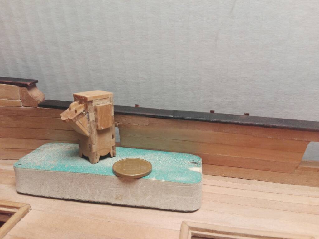

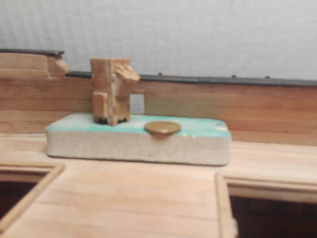

Scusami, ma la chiesuola che pubblichi il 23/6 l'hai fatta tu? Io non ho questo tipo di chiesuola dove la bussola non è dentro ad una specie di madia, ma viene tenuta aperta da un pezzo di tavoletta. Forse sono pezzi che verranno forniti in seguito?
Ecco la tua e quella di Hachette
Anche sulla monografia è simile a quella di Hachette
Le ultime due sono di grisuzone. Questa si che è una chiesuola!:bowdown:
passione navi 14-07-19 03:05 PM
Originariamente inviata da marioA (Messaggio 1443502)
ho usato i pezzi laserati di hachette modificando l'apertura del cassetto che è incerneriato sui due supporti con un perno ho chiuso il buco anteriore con un rettangolo di legno mentre di lato vi sono idue triangolini tipo quella di grisuzone .io se dovessi rifarla userei del materiale con minor spessore, quando ti arriverà quella di hachette vedrai che il cassetto è incollato e vi è una semplice barretta mi sembra che quella di grisuzone abbia la bussola nella madia appena fatta ti posterò la foto co cassetto ancora più aperto compreso di bussolla a volte si fa col materia le che ti fornisce hachette
passione navi 14-07-19 03:07 PM
Originariamente inviata da passione navi (Messaggio 1443515)
P.S.non ti fornisce la bussola

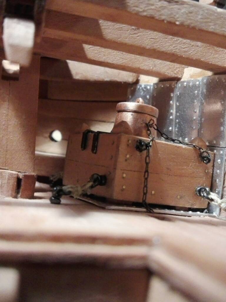

passione navi 15-07-19 06:32 PM
3 allegato(i)
Cucina completa di paratie e legature. Dovro' riposizionare l'argano in quanto l'ho rovinatoAllegato 332497Allegato 332498Allegato 332499

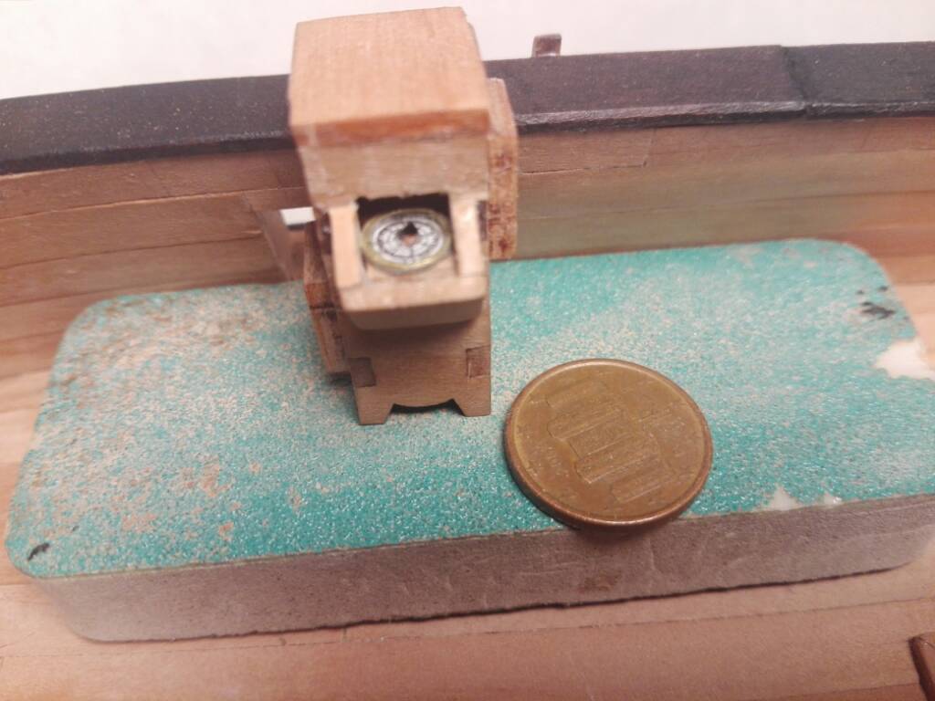

Per realizzarla la bussola si cerca in internet un tipo che si possa adattare. Lo si rimpicciolisce quanto basta e lo si salva stampandolo. Lo si incolla sotto una rondella appropriata con la ciano acrilica, che sembra un vetro, e la si ritaglia.
Bella la cucina! Te la copio ovviamente.
passione navi 16-07-19 10:19 AM
bussola
hai ragione su internet vi sono dei quadranti di bussole ho provato a ridurle ma non viene molto bene per la lancetta ritaglierei lamierino 0,2 mm e perno diametro 0,1 acciaio o in ottone
marioA 16-07-19 03:32 PM
3 allegato(i)
Ho sempre avuto stampanti Epson molto fedeli per lavoro e quindi non ho problemi a stampare cose piccolissime. A mano non mi vien fuori che uno sgorbio!:lookahsisi5ih:
Comunque andando avanti nella costruzione noto qualche cosa di strano nell'apertura per controllare la bussola. La visione completa della stessa viene impedita dal coperchio che, aperto in quel modo, la fa vedere attraverso un pertugio. Quel coperchio, secondo un mio criterio, dovrebbe essere incernierato in basso e non in alto. Inoltre quella specie di madia non sarebbe prevista dal Boudriot Ci debbo riflettere, attendendo anche qualche parere.
Intanto continuo nel allestimento
marioA 17-07-19 09:34 AM
3 allegato(i)
Raffronto tra chiesuole.
L'Ambitieux
non si riesce ad evincere come si apre il portello della bussola. Certo è scorrevole verso l'alto o quanto meno incernierato in basso.
74 Cannoni
spiegazione
non viene indicato cosa contenga la "piccola tramoggia" Attenzione! E' realizzata su un portello che scorre verso l'alto.
Insomma qualche dubbio su quella de La Belle mi sembra lecito.
passione navi 19-07-19 02:25 AM
6 allegato(i)
Chiesuola per bussola questa e'quella fornita da hachette io ho modificato il frontale. Con queste scale difficile fare di meglio con gli spessori forniti .mario a. puo darsi tu abbia ravgione ma il74cannoni e un altra nave la belle e'una chiatta la stessa storia con l'ancora di riserva marre in basso 74 cannoni in alto la belle comunque per lamaggior parte le bussole nelle chiesuole delle navi antiche erano
in alto a circa 120 cm da terra c'e una ditta che le vende autentiche per gli amatori vedi pure su internet, non sono ipotesi di costruzione Allegato 332773Allegato 332775Allegato 332777Allegato 332778Allegato 332779Allegato 332780

ho seguito i disegni del boudriot li trovi in varie viste sulle dispense hachette
non ha il frontale scorrevole ma dal disegno si evince uno sportello è addivenuto alla stesso modo anche grusizone dopo uno è libero di fare quello che vuole .se poi vogliamo vedere anche il boudriot può sbagliare quei cannoni sulla belle sono i cannoni di navarone
