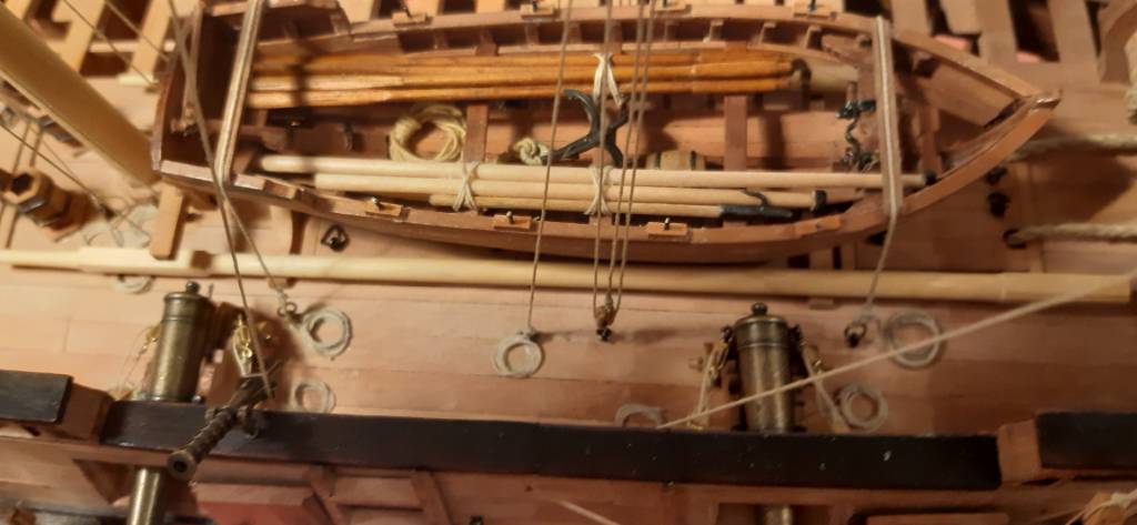

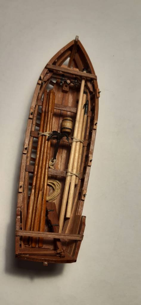

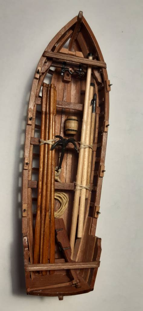

passione navi 22-12-19 12:04 PM
5 allegato(i)
Carmine 71 ti posto per ultimo le foto della legatura della scialuppa allo scalo diversa da quella hachette,io la scialuppa l'ho attrezzata cosi' per i piu' puristi il barilotto e'bloccato da 4 cunei per evitarne il rotolamento buon natale e buon220Allegato 346674Allegato 346675Allegato 346678Allegato 1Allegato 346679Allegato 346680

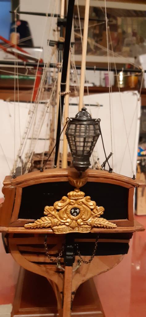

passione navi 05-03-20 11:36 PM
Alla fine mi sono deciso di sostituire il logo di poppa hachette con questo realizzato in faggio colorato con mordente noce chiaro l'incisione e'a mia interpretazioneAllegato 353793
Pacor 06-03-20 06:26 PM
Molto bello!! Come lo hai realizzato? Puoi descrivere brevemente la procedura e l'attrezzatura utilizzata?

passione navi 06-03-20 08:31 PM
Originariamente inviata da Carmine71 (Messaggio 1464942)
Ciao,Davvero un bel lavoro,complimenti sei molto bravo.
Un saluto e buon vento Carmine71.
Inviato con il mio SM-G960F - Scarica l‘app del Forum di Modellismo.net
grazie ma ho fatto molta fatica e ho impiegato troppo tempo
passione navi 06-03-20 08:55 PM
Originariamente inviata da passione navi (Messaggio 1464850)
si può usare una tavoletta di faggio o di cirmolo di 5 o 6 mm una volta stabilito il disegno voluto su un pezzo di carta basta incollarlo sulla tavoletta io uso ancora la carta carbone per la riproduzione si devono usare sgorbie di varie misure secondo le foglie o fregi da eseguire prima si definisce il contorno dello spessore voluto poi si intaglia non serve il martelletto basta una pressione e movimento del polso per incidere alcuni particolari si usano i cosidetti coltelli che non sono pressapoco come i tagliabalsa o taglierini puoi usare dei pezzetti di lamine in acciaio e affllarli con la mola secondo le misure volute,poi siritaglia il tutto allo spessore stabilito all'inizio io ho qualche infarinature ho impiegato circa 10 giorni tra errori ed orrori un itagliatore vero ne avrebbe impiegato 2 o3 ore ,adesso sto abozzando la polena ma lasciate ogni speranza a voi che entrate come si suol dire vedremo dovrò al limite rivolgermi ad un vecchio professore della scuola arti e mestieri sempre che sia ancora vivo
