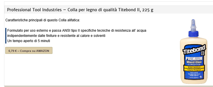

Per tappare i buchi il vinavil va benissimo, non devi usarne molto, mescolato a segatura quando asciutto è come legno. La alifatica si usa solo in casi speciali, per il fasciame tenuto da chiodini o spilli va bene anche il vinavil rapido o il Pattex rapido. Poi non mi pare che la alifatica costi tanto, ne devi usare "POCA" e con un barattolino fai anche 2-3 navi intere! Quindi il prezzo vale il risultato.

Il vinavil mescolato a segatura diventa legno, basta poco, e per tenere il fasciame con chiodini o spilli puoi usare anche il vinavil rapido o il Pattex rapido. Io ho sempre usato vinavil e sempre carteggiato bene, non serve molto che poi lascia grumi gommosi. Poi non mi pare che la alifatica costi tanto, con un barattolino puoi fare 2-3 navi, quindi il prezzo vale la spesa.

Ok!! Con la alifatica ho già usato mezzo barattolo della amati.. mi sa che ne metto troppa haha! Userò la vinavil
