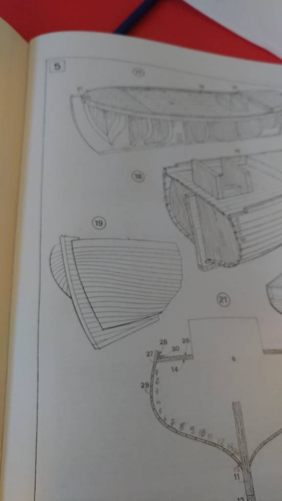

Buongiorno a tutti!!
Oggi riprendo il lavoro sullo Scotland!!
Ho notato che i piani forniti dalla Corel indicano di ricoprire anche la chiglia quando si applica il primo fasciame!
È corretto? A me sembra strano perché a questo punto dovrei assottigliarla di 2 mm e poi ripetere anche per il secondo fasciame...
Inoltre sapevo che il primo segue il disegno delle ordinate da prua a poppa!! (Quindi non dovrei ricoprire la chiglia)
Vorrei essere sicuro di cosa fare prima di continuare
Grazie!!

Vecchio 23-02-19, 10:54 AM   #21
L'avatar di Martino B.
Registrato dal: Feb 2019
Messaggi: 78
Martino B. è un newbie...

La chiglia viene ricoperta per non mostrare il compensato, ma puoi semplicemente dipingerla, nota però che la copertura deve essere fatta "verticalmente", non a tratti orizzontali. Anche il dritto di poppa deve avere tavole verticali che battono sulla chiglia. Se decidi di ricoprire o dipingere devi farlo "PRIMA" di iniziare il secondo fasciame, che poi dovrà coprire le giunzioni tra scafo e ruota di prua e retto di poppa. Non ti preoccupare se con la copertura chiglia, ruota e retto vengono più grossi, è un modellino, deve dare aspetto di nave vera, ma non rispettare al millimetro ogni misura.

Ma quindi il primo fasciame non ricopre la chiglia?

NO! Il primo fasciame serve per dare forma e robustezza allo scafo, è il secondo fasciame che deve ricoprire tutto come era nelle vere navi.

Eh infatti!! Perché il manuale non lo dice ma nei disegni recopre tutto dal primo fasciame... Mah chissà che gli costa fare dei disegni chiari

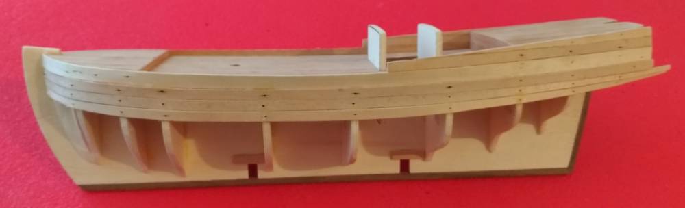

Ecco un aggiornamento!!!Il mio Scotland, Corel-p_20190223_162501_vhdr_auto_1.jpeg

Rastrematura 3mm prua, 2mm poppa

Molto bene, continua così. I chiodini devono essere tolti quando la colla è asciutta, quindi non piantarli fino in fondo, io uso comuni spilli, anche se si spezzano vanno bene lo stesso per fermare il fasciame.

Certo! Purtroppo non mi è permesso usare gli spilli che pure avrei in casa quindi uso dei chiodini, che però lasciano un bel buco nero (quello che si vede in foto è il buco, non i chiodi)..
