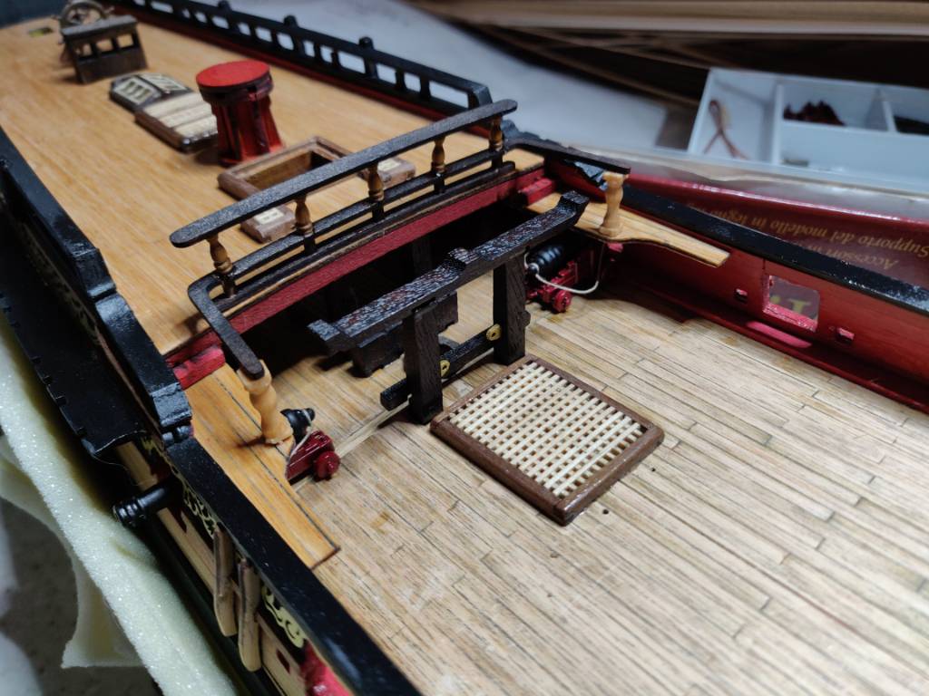

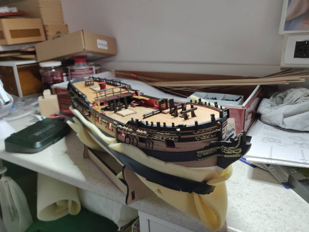

Willy48 26-11-19 01:44 PM
5 allegato(i)
E chiano chiano...si vede qualche progressinoAllegato 343970Allegato 343971Allegato 343972Allegato 343973Allegato 343974
