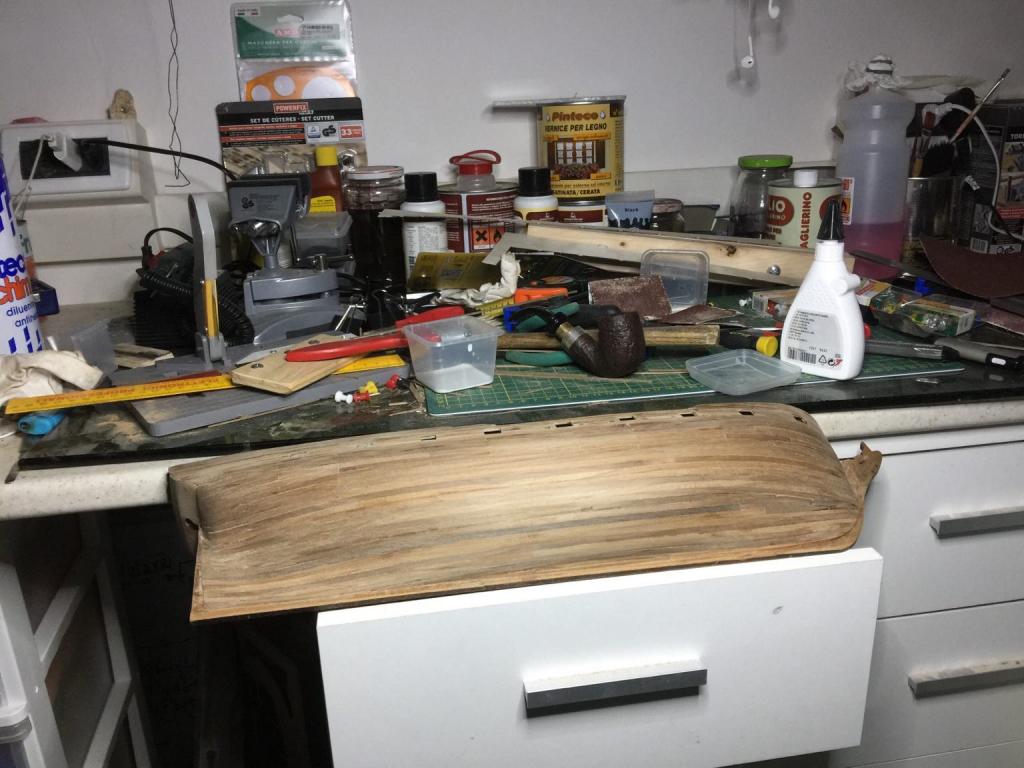

Willy48 20-10-18 11:30 AM
Buongiorno marinai...
Mi accingo a montare il secondo fasciame e spero in qualche dritta da parte vostra perchè da quel che leggo sul forum dev’ essere un lavoro pulito ed ordinato in quanto è meno soggetto a correzioni e stuccature varie anche se, in verità, la parte a “legno” non è poi tanta. Sotto la linea di galleggiamento vorrei dipingere in bianco e la parte superiore con i fregi in nero come da progetto. Poi c’ è la fascia di incintoni ancora in nero per cui la parte vista legno si riduce di tanto. Intanto, la famigerata rastrematura dei listelli va fatta sul bordo superiore del listello o su quello inferiore? Quando poi accosti il listello a quello adiacente e lo devi curvare in senso assiale come si fa ad evitare lo scalino che si forma tra un listello e l’ altro? Ve lo chiedo perchè sul primo fasciame è successo anche se la possibilità di interventi correttivi ( stucco, carteggiatura) era maggiore. Ho seguito il consiglio di adoperare la colla cianoacrilica...ma sto rimanendo senza impronte digitali[emoji15]
felipe.max 21-10-18 02:40 PM
Ciao,spero di esserti utile dicendoti che effettivamente il secondo fasciame deve essre curato particolarmente anche se successivamente colorato in quanto comunque i listelli si devono vedere,la vernice non dovrebbe essere coprente come per gli scafi moderni tipo Vespucci per intenderci. A tal proposito ti consiglio di eseguire bene la rastrematura ad ogni listello,che va fatta sul lato inferiore,e di curvarlo preventivamente nei due sensi, anche di costa verso il basso,prima della messa in opera sullo scafoper l incollaggio io ti consiglierei colla vinilica rapida,tipo pattex o bindan,i tempi di asciugatura sono più lenti ma il risultato per me é migliore. Potresti usare delle punes per mantenere fermo il listello sulloo scafo,e una moletta tipo quella per stendere il bucato in prossimitá dello sperone. Anche le impronte digitali sarebbero risparmiate [emoji6]
felipe.max 21-10-18 02:46 PM
Originariamente inviata da felipe.max (Messaggio 1420644)
Ti allego un immagine tratta dal lavoro del mio leudoAllegato 309100
maurino 21-10-18 03:07 PM
Ciao Willy , per il secondo fasciame ( ma anche per il primo ) è meglio usare colla vinilica rapida ( asciuga in 5 min. ) tenendo i listelli in posizione con normale nastro di carta o con gli spilli fermacarta , piantando lo spillo a filo del listello ( senza forarlo ) ed usando il gambo in plastica per premere sul fasciame .
Mauro
Shackleton 21-10-18 07:53 PM
Mi associo agli amici consigliandoti, ancora prima del vivo della posa, un'operazione utilissima: la tracciatura dello scafo.
In parole spicciole: una volta rifinito il primo fasciame, disegna su di esso l'andamento dei corsi del secondo fasciame da prua a poppa, utilissimo è anche segnalare con righe verticali la mediana di ogni ordinata e segnare le varie dimensioni dei corsi...tecnica non molto lontana da quello che si fa con il primo fasciame.
In questa maniera avrai chiare le rastremature, eventuali aggiunte di stealers o drop plank ecc.
Sicuramente ci si perderà tempo ma, personalmente, è una tecnica che a me ha aiutato molto.

Willy48 01-11-18 12:48 PM
Buona giornata a tutti...dopo un periodino di pausa sto proseguendo con la posa del secondo fasciame, tra mille dubbi e ripensamenti. Grazie ancora per i preziosi consigli di tutti quelli che mi hanno risposto qui ed in altre discussioni (Telese, Maurino). Spero quanto prima di postare qualche foto dei miei misfatti!!
Willy48 27-11-18 06:22 PM
Eccomi qua, emuli di Sinbad Buon pomeriggio a tutti...dopo un periodaccio di pause inframmezzate da una lenta attività di posa del secondo fasciame, posto qualche testimonianza fotografica!! Accetto critiche indistintamente, siate pure “sadici”...[emoji107][emoji107]
Willy48 27-11-18 06:26 PM
4 allegato(i)
Allegato 312389Allegato 312390Allegato 312391Allegato 312392
Willy48 27-11-18 06:31 PM
Adesso sono alle prese con l’opera di levigatura, sperando che con un pò di trucco (vinavil e segatura) riesco a trasformare una vecchia zitella con i baffi perlomeno in qualcosa di guardabile...
Telese 27-11-18 10:20 PM
La fasciatura dello scafo (seconda listellatura) come da Te eseguita mi sembra molto buona, il veliero ha proprio una bella linea ed un bell' aspetto ! Ora vai con la cartavetrata, e lo scafo prenderà le sue "giuste" curvature, lo "sentirai" sotto le mani ! Niente da dire: il Fly (come il mio Pegasus) ha belle linee, molto armoniose (ed anche piuttosto facili da realizzare con la listellatura (per il Bounty ho trovate molte più difficoltà tanto da dover realizzare una terza fasciatura - sopra la seconda - per le linee molto più tonde di quel vascello, che nasce come nave carboniera). Con la carta vetrata puoi andare di 100, poi di 180 e 300 e infine di 400; ove ci sono delle fessure "piccole" riempile di vinavil prima di carteggiare, aspetta uno o due minuti, e poi vai di carta... se ci sono fessure più grandi colloca degli spezzoni (anche dei residui di rastrematura di listelli in precedenza usati per il secondo fasciame) con un po' di vinavil, come sopra, e poi di cartavetrata.
Credo che fari un ottimo lavoro...

Willy48 28-11-18 12:06 AM
Ti ringrazio, anche se per il mio carattere speravo di fare meglio. Ho gia cominciato a passare le carte abrasive più grossolane con vinavil. Per fortuna non ho grandi fessure a posa finita per cui devo ancora rifinire il tutto con carta più fine. Poi vorrei riprendere e finire il fasciame interno murate prima di dedicarmi alle pitturazioni, posa incintoni etc. Una domanda: una volta sistemata la rifinitura esterna posso dare un paio di mani di turapori o rischio che gli incintoni non si incollino?
