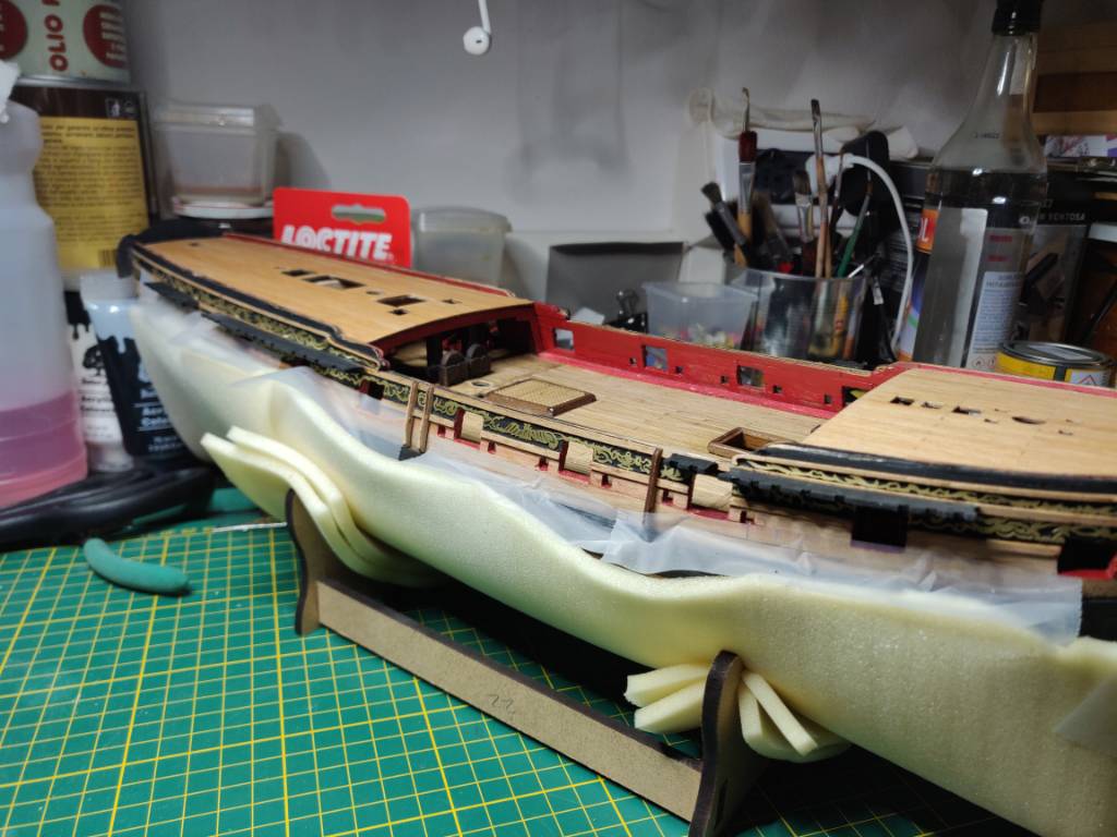

Willy48 15-10-19 07:17 PM
Ed eccomi qua a postare quello che son riuscito a fare (poca cosa) in questo lungo periodo...come ho già detto sono stato impegnato con altri lavori per cui anche la testa non era "puntata" a dovere...comunque...
Ho montato le "mensoline" (io le chiamo così) laterali sulle fiancate esterne e qui mi sono trovato ad affrontare il primo problema: sulle istruzioni dicono di piantare chiodini senza testa lungo lo spessore (1 mm) delle mensoline...
Inviato con il mio ONEPLUS A6000 - Scarica l‘app del Forum di Modellismo.net
Willy48 15-10-19 07:19 PM
Originariamente inviata da Willy48 (Messaggio 1450188)
Allegato 340580
Willy48 15-10-19 07:23 PM
Come cavolo fanno non lo so...io, da neofita, ho risolto spessorando con gli scarti ogni mensolina nella parte inferiore per raddoppiare lo spessore ed avere un pò di "carne" per inserire i chiodini. Allegato 340588
Willy48 15-10-19 07:26 PM
3 allegato(i)
Originariamente inviata da Willy48 (Messaggio 1450191)
Ed ecco il risultato...
Allegato 340589Allegato 340590Allegato 340591
Willy48 15-10-19 07:30 PM
Come vedete, intanto ho protetto con gommapiuma la parte già dipinta della linea di galleggiamento...finita questa fase ho incominciato a montare tutto il micro ciarpame sulle suddette mensoline (gli occhi sentitamente ringraziano)
Willy48 15-10-19 07:32 PM
Ed ecco il primoAllegato 340592
Willy48 15-10-19 07:44 PM
Nei prossimi giorni vorrei concludere queste operazioni e montare tutti i pezzi di coperta che, peraltro, sono pronti da tempo, finire anche la prua che mi sembra la parte più delicata e poi passare alla preparazione dell' alberatura. A questo proposito sto pensando di comprarmi un tornietto; ho individuato nel Proxxon 250 il miglior compromesso in termini qualità/prezzo...ma sono, come al solito, aperto a suggerimenti graditissimi...
Intanto, per il montaggio dei bozzelli sulle mensole con relativa tiranteria mi son comprato un piantachiodini per sostituire quello della Amati che mi sembrava un pò debolino...
Willy48 15-10-19 07:46 PM
Originariamente inviata da Willy48 (Messaggio 1450196)
EccoloAllegato 340593
Willy48 15-10-19 07:47 PM
EccoloAllegato 340594
Willy48 15-10-19 07:53 PM
Come vedete, mi sembra di aver fatto un bel pò di "casino" con i post, ma anche questo è figlio del troppo tempo che passa tra un' attività e l' altra...spero di non aver creato troppi disagi...
Un caro saluto in attesa di consigli, suggerimenti e fustigate varie...
