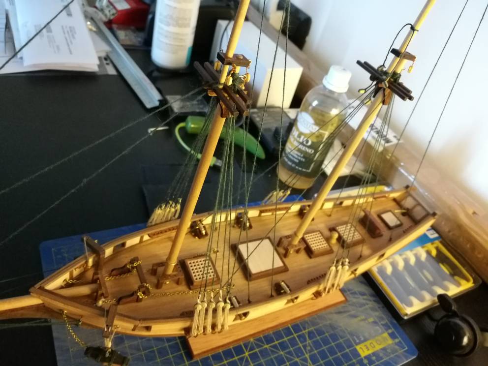

Vecchio 04-03-19, 11:25 AM   #39
L'avatar di granoduro
Registrato dal: Jan 2018
residenza: Bresso (Mi)
Messaggi: 48
granoduro è un newbie...
ciao a tutti eccomi qui, sono stato fermo qualche mese durante il quale ho dovuto fare un trasloco ma soprattutto sono diventato papà , oggi che ho un po di tempo riprendo in mano la situazione mi mancano vele e manovre mobili.
ho bisogno di una dritta, mi sono reso conto di un piccolo errore di calcolo e devo mettere uno spessorino per far calzare le bocche del boma all'albero, come posso fare per staccarli (ho usato la vinilica) senza rischiare di rovinare il boma? non ho più legno per rifare il boma
Inviato con il mio FRD-L09 - Scarica l‘app del Forum di Modellismo.net
granoduro non è in linea   Rispondi quotando

Vecchio 04-03-19, 12:49 PM   #41
L'avatar di Baffo
Registrato dal: Dec 2016
residenza: lissone
Messaggi: 70
Baffo è un newbie...
Ciao grano duro, complimenti che sei papà, la fatica però è tutta della mamma, ho visto il sito della tua attività, bellissimo e prende tanto alla gola, per il modello potresti immergere il pezzo in acqua calda e dovrebbe scrollarsi.
Inviato con il mio P01MA - Scarica l‘app del Forum di Modellismo.net

Vecchio 05-03-19, 12:40 AM   #42
L'avatar di felipe.max
Registrato dal: Mar 2010
residenza: Taranto
Messaggi: 2,100
felipe.max è un newbie...
Ciao,io ho ottimi risultati passando i punti d'incollaggio con un pennellino imbevuto di acetone,quello per le unghie,é un solvente buono anche per la colla vinilica.

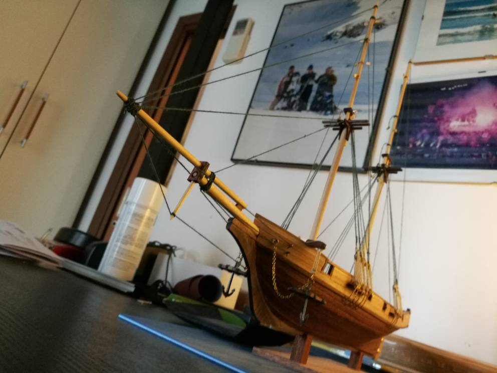

Vecchio 02-04-19, 09:04 PM   #44
Messaggi: 48
prime due vele issate e fissate alle caviglie,,,,piano piano senza fretta

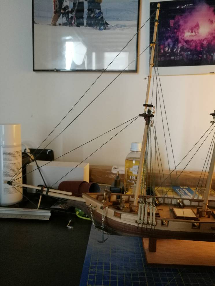

Vecchio 02-04-19, 09:06 PM   #45
Messaggi: 48
ecco mi scappa gia da ridere a pensare a tutte le altre caviglie che dovrò mettere,,,,Albatros primo cantiere-img_20190402_192745.jpeg
