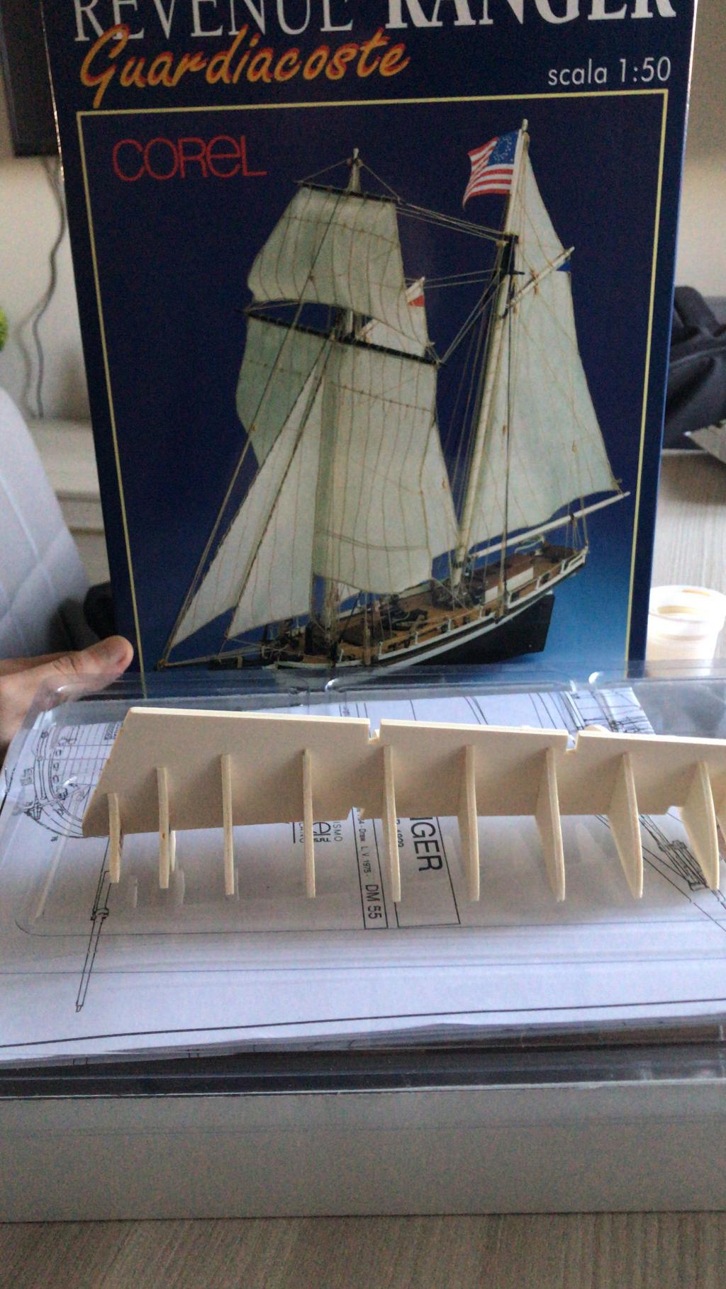

Primo modellino in assoluto.
Ho scelto un Ranger. Dopo il primo giorno di lavoro il risultato è questo. Uss ranger-img_1645.jpgUss ranger-img_1641.jpg
L'unica cosa ( e chiedo già scusa per la domanda) riguarda il listello sotto la chiglia. Le istruzioni dicono solo di incollare è normale che va tagliato ?

Ciao, il listello sotto la chiglia credo che segua in maniera identica la modalità proposta per lo Scotland Corel, per darti un'idea ti linko il cantiere dell'utente Tuvok: Il mio primo Lavoro "LO SCOTLAND"
Corretto quindi l'incollaggio che hai eseguito, andrà poi tagliato a prua e carteggiato assecondando la curvatura. Ometterei il taglio per avere quei 2 scassi su cui andrebbe poi posato il modello, piuttosto creare uno scaletto dedicato e lasciare intatto il modello

ciao Marion , nella costruzione del mio Ranger ho omesso gli scassi nella chiglia dove , secondo Corel , doveva alloggiare lo scaletto . Gli scassi non avevano l'interasse giusto per cui ho preferito chiuderli e procedere diversamente , ti allego una foto del mio modello .

Come dice maurino, gli scassi del piede non sono giusti, o adotti una soluzione come la sua, oppure essendo il primo modello se non vuoi tribolare più di tanto, basta che gli scassi li fai tenendo per buona la misura del piede.

Credo li chiuderò. Grazie mille
