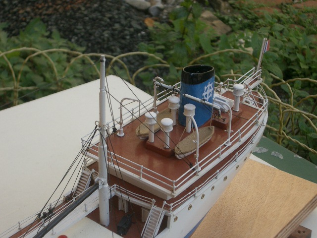

Ho voluto fare un pò di ordine nel magazzino ed ho ritrovato questo vecchio modello rimasto incompiuto da tanti anni.
E' una piccola nave cisterna francese per il trasporto di vini ed olii.
Sono lavoretti che si fanno nel periodo estivo- Ho fatto i particolari che ancora mancavano come prese d'aria, elica, qualche ringhiera e credo basta.
Un conoscente la ha vista e mi ha chiesto se ero in grado di rifarne una uguale ma al massimo di cm. 40. Disegnare lo scafo e le sovrastrutture e costruire il tutto è stato semplicissimo, ma ora sono nei guai perchè non so come fare ringhiere, prese d'aria, oblo e finestre. Certe cose, come gli oblo, ci posso riuscire con un piccolo tubetto ma le finestre è un problema. Chi ha già realizzato finestre di mm.5x5 o sa chi le vende?
Pubblico alcune foto del modello che ho finito. Le foto non sono state fatte sulla spiaggia- in questo periodo dell'anno è impossibile.
