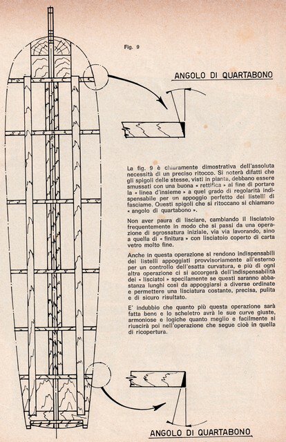

Sto cominciando ad incollare il primo fasciame e non riesco a capire una cosa: l'angolo di quartabuono lo ricavo io a occhio? Cioè tento di spiegarmi meglio: provando ad appoggiare il listello arriva quasi a spezzarsi; devo limare finché la curvatura mi permette di incollarli senza rotture?

Ciao Damiano, sul forum troverai sicuramente molte guide a riguardo ma sommariamente dovresti: annerire con un pennarello le coste delle ordinate, poggiando un listello partendo dalla ruota di prua devi man mano individuare quanto materiale asportare affinché il listello poggi completamente senza spigolature sul profilo ordinata. L'annerimento ti aiuterà a capire se stai rimuovendo correttamente materiale, se esageri modificherai il profilo ordinata e questo non va bene. È ovvio che tra prua, coste centrali e poppa dovrai operare differentemente. Se recupero una immagine te la posto

Esatto! Ed ecco un'altra aggiuntaScotland-tapatalk_1488709669175.jpegScotland-tapatalk_1488709665813.jpeg

chiarissimi entrambi!! grazie
