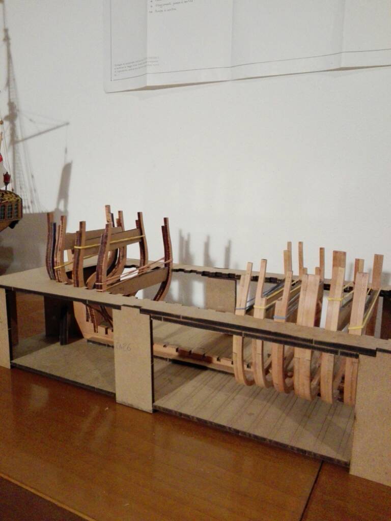

In parte è vero che seguire le istruzioni attentamente aiuta, ma quando ti ritrovi problemi del genere (Vedi foto allegata) non puoi far altro che prendertela con i progettisti dell'opera...con la maestra che non mi tocca da un lato lo scaletto per almeno 3mm, che cosa bisogna fare? Come vedete le istruzioni sono state seguite pedissequamente (poco spazio per l'interpretazione personale...). Non so se altri hanno avuto questo problema ma a me girano un po'...

Ciao Krill se ti può consolare non sei l'unico ad avere questo problema. Io ho sentito più volte Hachette per segnalare questa anomalia e mi è stato detto che il pettine è stato ideato per avere una corretta ortogonalità dei quinti rispetto alla chiglia nulla di più!!!! Quindi per ora bisogna preoccuparsi solo del fatto che i quinti siano ben allineati. Tutto si sistemerà con la messa in opera del dormiente.

Dimenticavo!!! Il pettine è più largo rispetto all'apertura del quinto anche perché altrimenti non si riuscirebbe ad infilarlo

Verissimo. Realizzare il cantiere con la verticalità dei quinti è indispensabile, infatti io l'ho fatto tranne per il piano superiore in mancanza dei quinti di riferimento.
Hachette ha impostato tante cose per agevolare il lavoro , ma per realizzare un opera in arsenale ci vuole tecnica ma soprattutto esperienza. Andate a vedere come procede grisuzone in autocostruzione e vi farete un idea ed un esperienza. Io seguo lui ed altri che realizzano La Belle su monografia del Boudriot anche perché ho pure io tale monografia.. Seguendo solo supinamente le mere istruzioni di Hachette si arrischia di andare fuori strada e lo dichiara pure lei ovviamente. Per niente affianca parti della monografia del Boudriot, non certo solo per riempire un raccoglitore.
