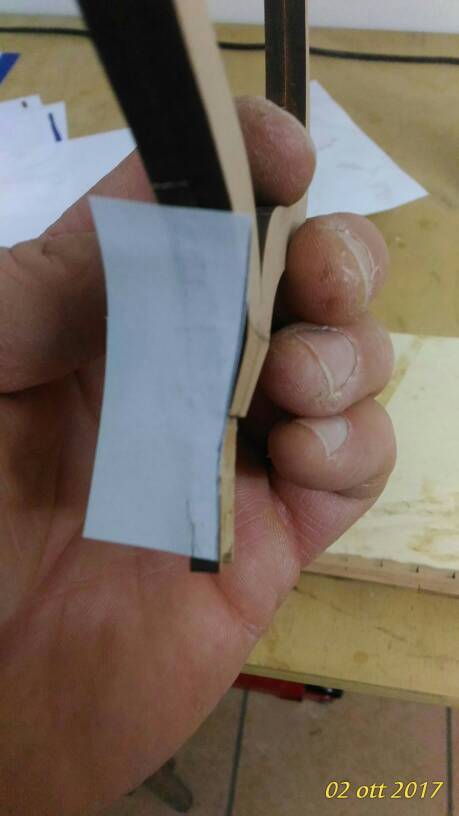

Eccomi come promesso,riparto da dove avevo lasciato...uscita 14..Costruzione La Belle - Hachette-p_20171002_212135_1_p.jpg
dopo aver assemblato l'ordinata 17
Diviso le varie dime..
ma prima del quartabono bisogna occuparsi dello smusso..

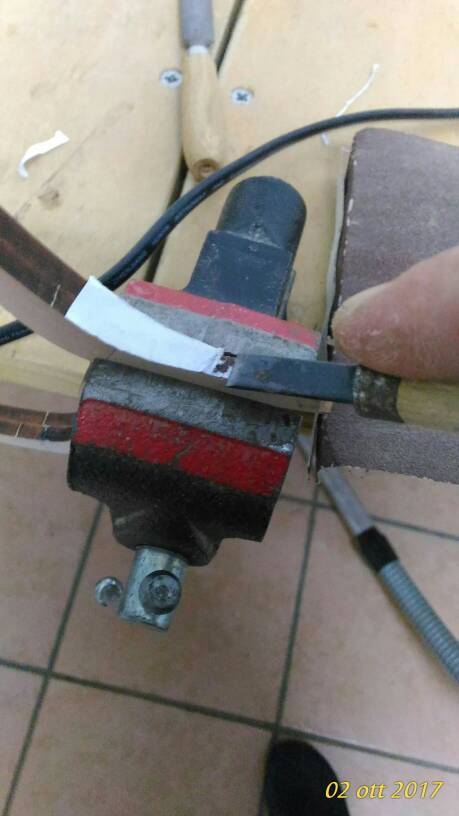

per aiutarmi(mi perdonino i progettisti hachette)mi sono riportato l'inclinazione su carta..
quindi a dima pronta incollata(colla pritt) sull'ordinata
e poi..via di lima..
Allegato 1
dopo varie prove direi che ci siamo..Costruzione La Belle - Hachette-p_20171002_222729_1_p.jpg
per togliere la dima in carta..basta grattare via..
buon lavoro a tutti..
Inviato con il mio ASUS_Z00ED - Scarica l‘app del Forum di Modellismo.net

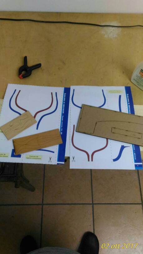

Aggiornamento uscita 14
Ritagliato e incollato le dime di carta..
Blu per la facciata verso centro nave e rossa per la facciata oppostaCostruzione La Belle - Hachette-p_20171004_210553_1_p.jpgCostruzione La Belle - Hachette-p_20171004_210559_p.jpg
