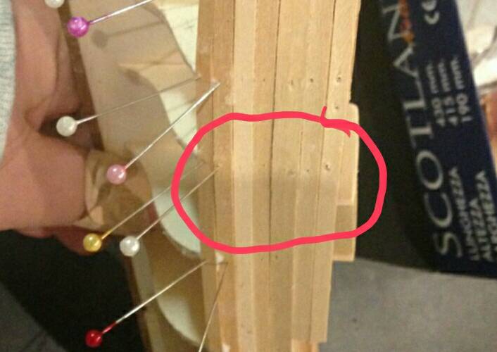

Ciao a tutti, scusate x la lunga assenza ma è stato un periodo impegnativo. in questi giorni ho proceduto a completare il primo fasciame e a stuccare e levigare lo scafo. So che non è perfetto ma x una novellina come me sono abbastanza soddisfatta. La cosa che mi disturba di più è l'asimmetria di prua nel lato dx che vi ho cerchiato. Sicuramente ho sbagliato e mettere il riempimento. Secondo voi si puo rimediare in qualche modo?
Per il resto che ne pensate?Il mio Scotland-img_4850.jpgIl mio Scotland-img_4853.jpgIl mio Scotland-img_4851.jpg

Beh, qualche rimedio si potrebbe trovare. Potresti provare ad eliminare il bozzo a colpi di lima (o meglio a colpi di raspetta) ma è quasi certo che farai un bel buco nel fasciame che quindi dovrai riempire con pezzetti di legno e stucco e pareggiare. Valuta un po tu. Se il lavoro è ben fatto il secondo fasciame coprirà tutto e non si vedrà più nulla.
