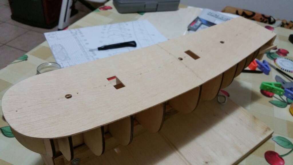

Finalmente ho iniziato...dopo diverse malattie trasmesse da mio figlio di 2 anni...un vero e proprio ricettacolo di germi...come ai vede dalle immagini sono arrivato alla rifinitura della poppa, passo successivo angoli di quartabuono e poi fasciame. Come va sino a questo punto? Accettato qualunque consiglio anche perché è il mio primo modello e devo imparare tantissimo. Grazie a tutti Inizio lavori Bounty 1:50-20170128_221852.jpgInizio lavori Bounty 1:50-20170129_181735.jpgInizio lavori Bounty 1:50-20170129_173716.jpgInizio lavori Bounty 1:50-20170202_180329.jpgInizio lavori Bounty 1:50-20170205_192714.jpg

Per il fasciame ho deciso di optare per l'acquisto di listelli di tiglio perché il kit prevedeva un unico fasciame in noce da 2×6 e sinceramente non sono in grado di eseguirne uno degno di posa, percui con il primo imparo e con il secondo nascondo...spero.

Si è preferibile farne due,tiglio da 1,5 per il primo,per il secondo fasciame il noce da due mm.di spessore lo trovo un pò difficoltoso da lavorare,l'ideale sarebbe da un millimetro...
