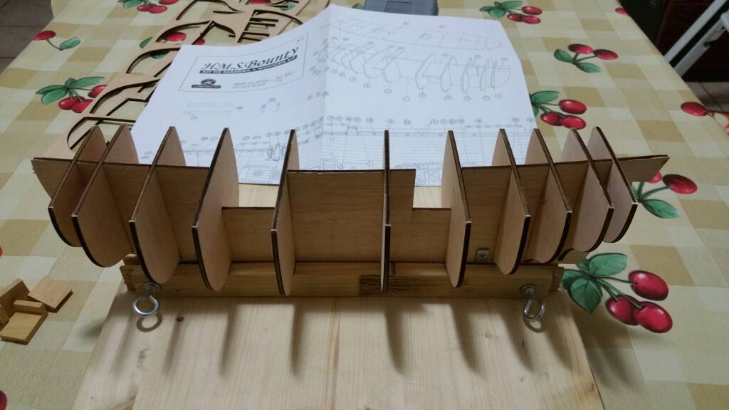

Omar77 05-02-17 09:20 PM
5 allegato(i)
Finalmente ho iniziato...dopo diverse malattie trasmesse da mio figlio di 2 anni...un vero e proprio ricettacolo di germi...come ai vede dalle immagini sono arrivato alla rifinitura della poppa, passo successivo angoli di quartabuono e poi fasciame. Come va sino a questo punto? Accettato qualunque consiglio anche perché è il mio primo modello e devo imparare tantissimo. Grazie a tutti Allegato 265314Allegato 265315Allegato 265316Allegato 265317Allegato 265318
Omar77 05-02-17 09:21 PM
Per il fasciame ho deciso di optare per l'acquisto di listelli di tiglio perché il kit prevedeva un unico fasciame in noce da 2×6 e sinceramente non sono in grado di eseguirne uno degno di posa, percui con il primo imparo e con il secondo nascondo...spero.
felipe.max 06-02-17 07:12 AM
Si è preferibile farne due,tiglio da 1,5 per il primo,per il secondo fasciame il noce da due mm.di spessore lo trovo un pò difficoltoso da lavorare,l'ideale sarebbe da un millimetro...
Pacor 06-02-17 09:14 AM
