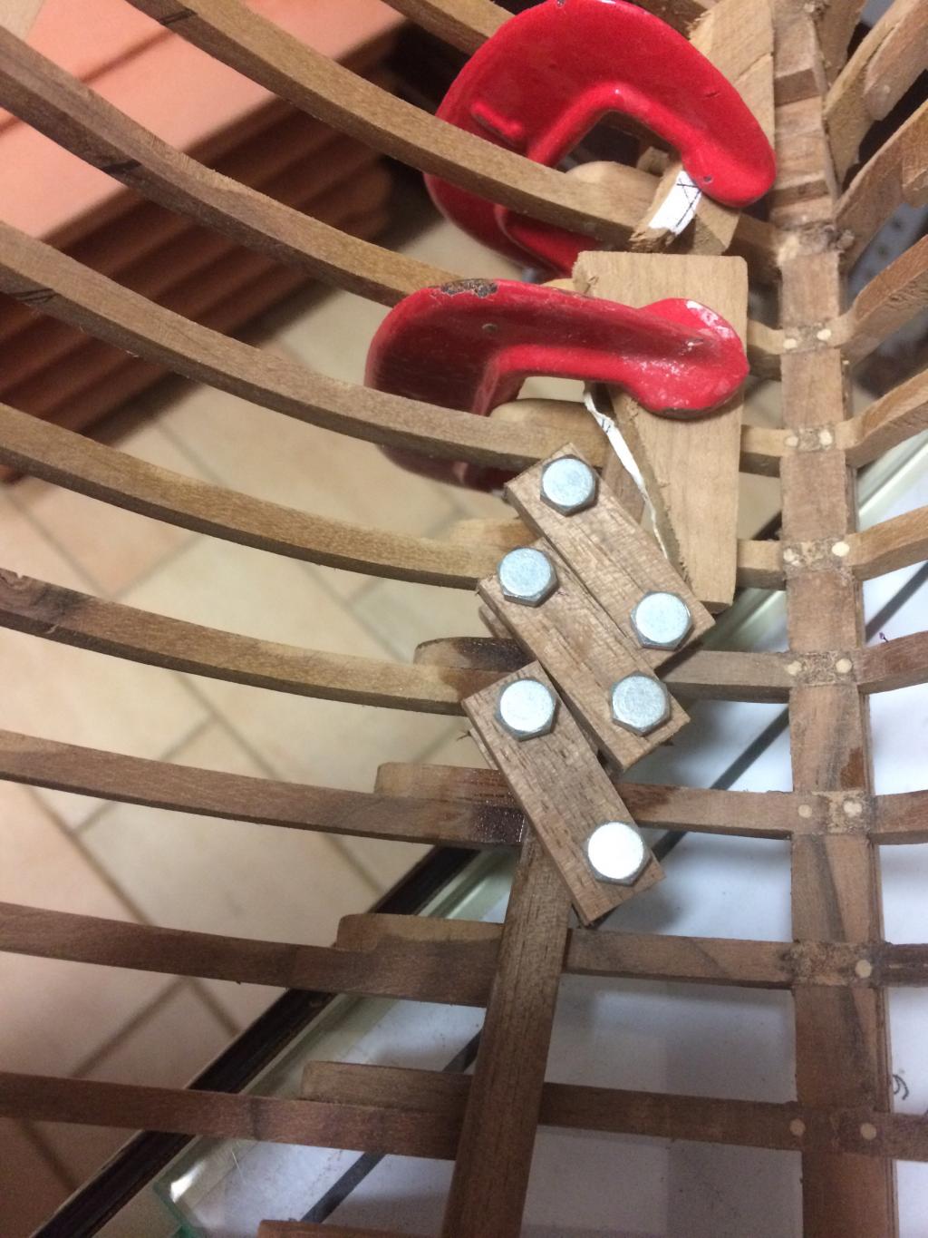

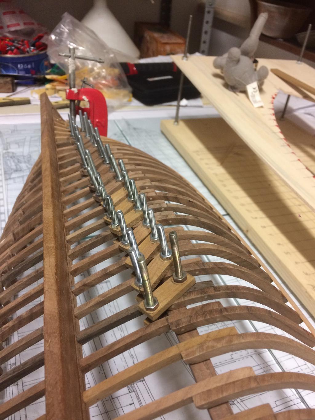

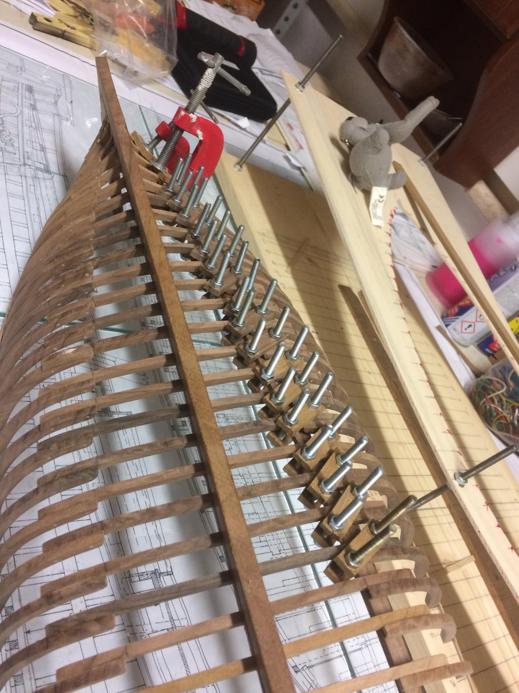

cerqui 09-11-17 06:58 AM
8 allegato(i)
Buongiorno. Ieri sera rifinito anche l'interno del lato sinistro ho iniziato a sistemare il primo dormiente di sinistra. L'ho messo prima del paramezzale perché mi troverò mi sarei trovato scomodo nel sistemare i dormienti che sono molto vicini al centro nave soprattutto a poppavia e proravia. Inoltre il paramezzale da monografia risulta essere 5 mm più largo della chiglia quindi mi complicava ancor più il lavoro.
Terminato la posa di questi 3 elementi(paramezzale e dormienti) cercherò di realizzare una finta chiodatura e poi passerò ai dormienti succcessivi.
Buon lavoro a tutti.Allegato 283361Allegato 283362Allegato 283363Allegato 283364Allegato 283365Allegato 283366Allegato 283367Allegato 283368
Azzio1973 09-11-17 07:15 AM
Leudo 1:20 {ARSENALE}
Bel lavoro anche io uso legnetti bucati e dadi e bulloni all’occorrenza,però se posso permettermi si vede chiaramente che in una foto hai finito i bulloni e ci hai messo delle viti e non si fa ne cerqui,!! E nononononononono!! [emoji23]scherzo!!!!
cerqui 09-11-17 08:05 AM
Originariamente inviata da Azzio1973 (Messaggio 1379240)
Hai ragione non si fa!!!! [emoji23][emoji23]
Comunque ho scoperto che quello verso la chiglia (che ora sto montando) non si chiama dormiente ma paramezzaletto mentre quello più in alto prende il nome di corrente di murata.
Mi sto rendendo conto mano a mano che vado avanti che c'è bisogno di uno studio più approfondito. Non basta vedere gli altri WIP![emoji851]

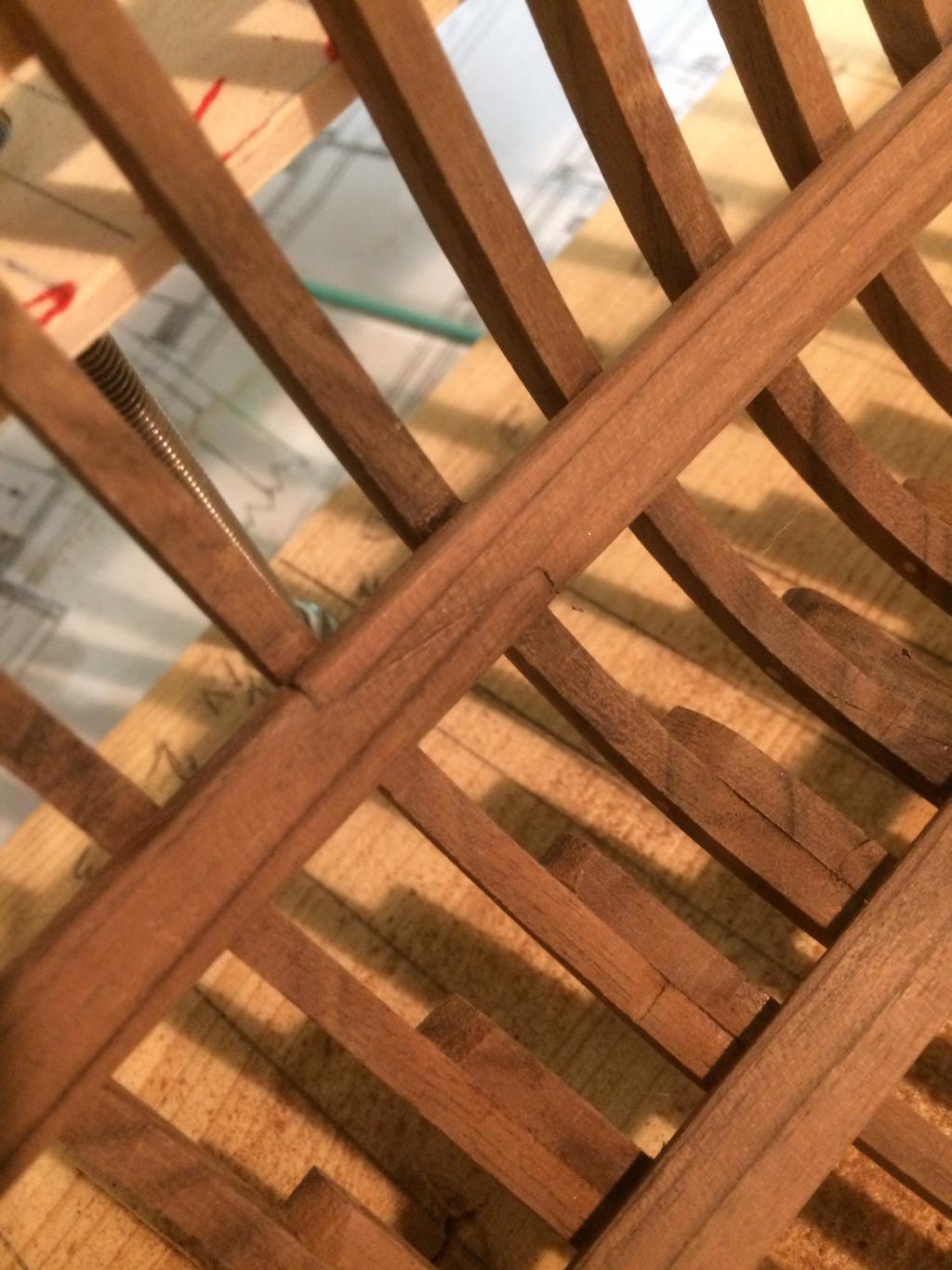

cerqui 12-11-17 09:17 PM
4 allegato(i)
Buonasera!
Terminata la posa del paramezzaletto e corrente di murata del lato dritto.
Ho anche posizionato il paramezzale.
Ora passerò al lato sinistro. Allegato 283519Allegato 283520Allegato 283521Allegato 283522
