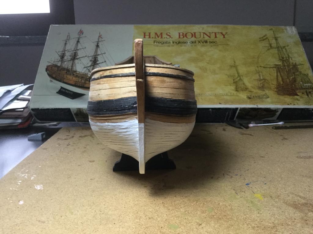

Alla fine degli anni '80 un me stesso mooolto più giovane e stupido, si fa prendere dalla scimmia del modellismo navale.
O meglio: un me stesso totalmente incapace di procedere a qualsiasi lavoro manuale, senza esperienza di modellismo, senza un attrezzo e soprattutto senza pazienza, si fa "infinocchiare" da un astuto venditore ed acquista un kit FACILISSIMO e tutto contento se ne torna a casa.
La sera apre la scatola e... :confused scopre che la realtà è più complessa della fantasia.
Ma armato da ferrea forza di volontà, invoca l'aiuto del buon Dio ed in soli 6 mesi di parolacce ed invocazioni, termina la chiglia, la guarda insoddisfatto e porta tutto nella cantina dei genitori.
Un paio di mesi fa vado in un ufficio modernissimo con pareti e pavimenti di vetro e nell'attesa del mio interlocutore (una ragazza carina ed efficiente) vedo in posizione strategica 4/5 modelli spettacolari, credo in totale autocostruzione... "Si', il nostro titolare è appassionato di modellismo..."
Mmmhhh ma...
Ma che fine avrà fatto la mia nave?
Dopo 28/30 (?) anni e' ancora lì... pochi danni... la scatola c'è ancora
Dopo l'ultimo trasloco ho uno studio... più pazienza... sono sempre incapace a mettere le mani su qualsiasi cosa... ma qualche attrezzo in più me lo posso prendere... porca miseria c'e' internet, ci sarà qualcuno con qualche info da darmi...
uh... Modellismo.net! Fantastico!!!!
Voila' la scimmia è tornata
Da un mesetto Il mio arsenale è ripartito

Bounty 1:64 Mamoli dalla notte dei tempi-img_0282.jpgBounty 1:64 Mamoli dalla notte dei tempi-img_0285.jpg

Ricomincia con una bella scartata allo scafo per eliminare tutti gli scalini fatti in gioventù 😉

Ciao, visto che ci sei potresti anche eliminare le fessure in questo modo:
-fessure piccole in un cucchiaino metti una goccia di vinilica, prendi un pennellino 3 zeri e immergi la punta in acqua lo carichi con la vinilica e applichi nell'interno della fessura, asporti l'eccesso con cotton fioc e per finire ci scartavetri sopra
-fessure più consistenti prepari un impasto fatto da una goccia di colla vinilica polvere di legno preparata prima e fatta della stessa essenza del fasciame, intingi la punta del pennellino in acqua e mescoli il tutto infine applichi e rimuovi l'eccedenza con cotton fioc.(l'impasto deve essere cremoso).
Quando rimuovi la colla/impasto in eccesso se non viene via bene bagna il cotton fioc, eviterai così macchie.
Questo è quello che ho raccolto nel forum in svariati wip e devo dire che ultimamente è il lavoro che sto facendo e si ottengono ottimo risultati.
Dimenticavo quando scartavetri la polvere finisce nelle fessure,può sembrare quindi che il lavoro sia perfetto quando in realtà no lo è io uso un pennello con setole dure e lo passo per eliminare man mano la polvere.

ciao. e vabbe' dai riparti con la possibilita' ,questa volta , di avere informazioni utili e corrette che ti saranno di aiuto nelle difficolta'.tengo a dire che e' bene, quando si hanno perplessita', ad informarsi prima di proseguire in modo incauto.avvaloro anche l'idea di prendere spunti da qualche wip del bounty ed a tal proposito ti segnalo il lavoro di SERGIO 60 che ne sta effettuando una bellissima versione molto ricca e dettagliata . potrai avvalerti delle sue considerazioni in modo di perfezionare al meglio il tuo modello recuperando anche cio che avventatamente e' stato eseguito . un saluto
