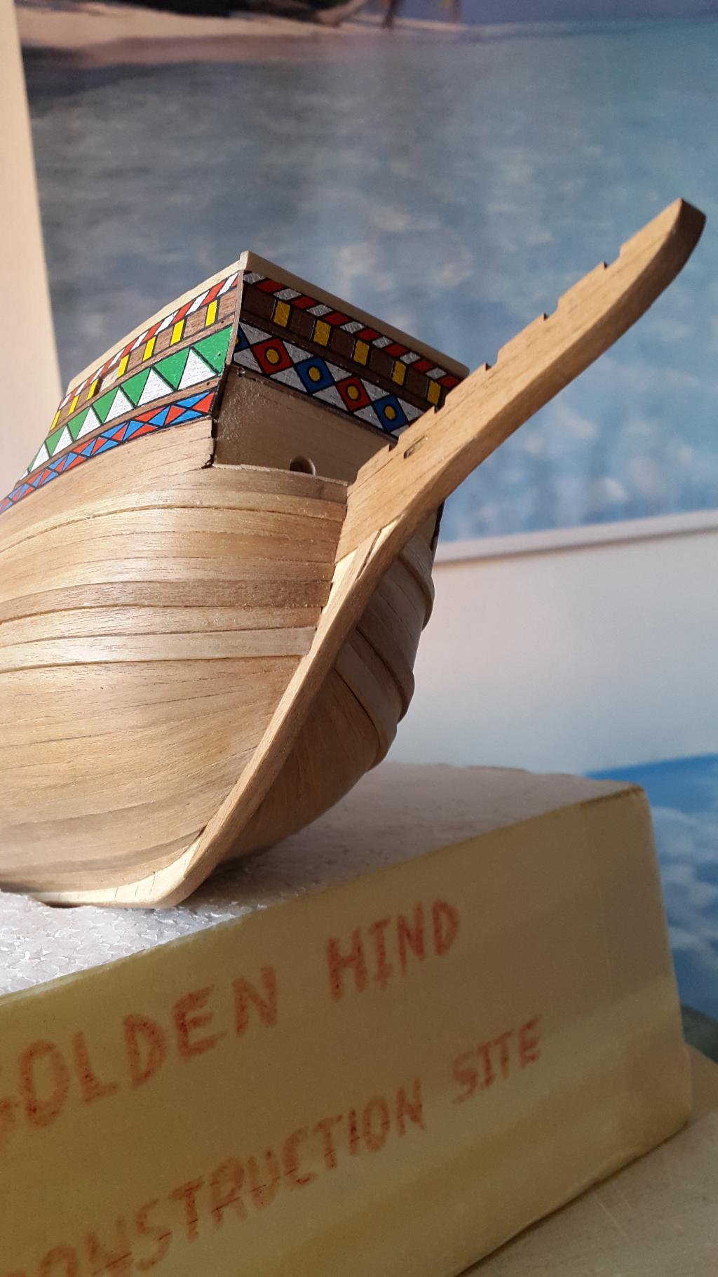

Ciao a tutti gli amici del forum,
in questo ultimo periodo non ho dedicato molto tempo al Golden e la mia lentezza di esecuzione di certo non aiuta (un bradipo saprebbe fare decisamente meglio).
Passo ora a descrivere il poco fatto:
- il kit prevedeva dei semplici fori per gli occhi di cubia ho preferito quindi sagomare due contorni con relativi cuscinetti
- gli ombrinali sul ponte non mi piacevano eccessivamente per cui ho acquistato un nuovo tubo riducendo il diametro esterno da 3mm a 2,60 il che mi permette di fare un piccolo bordo superiore e non andare fuori scala ( e anche il soldatino è più contento perché aveva paura di inciampare).
Per fare il foro preciso ho acquistato delle punte economiche con misure da 0.4 a 3,20 mm ; ho fatto delle prove e vanno bene ma non sono paragonabili a quelle acquistate anni orsono pagate parecchio ma che forano il legno come se fosse burro
- ho incominciato a rivestire prua e chiglia
- ho fatto il foro dove passerà la cima per la legatura del bompresso
Vi metto un po' di foto.
Ciao a tutti
