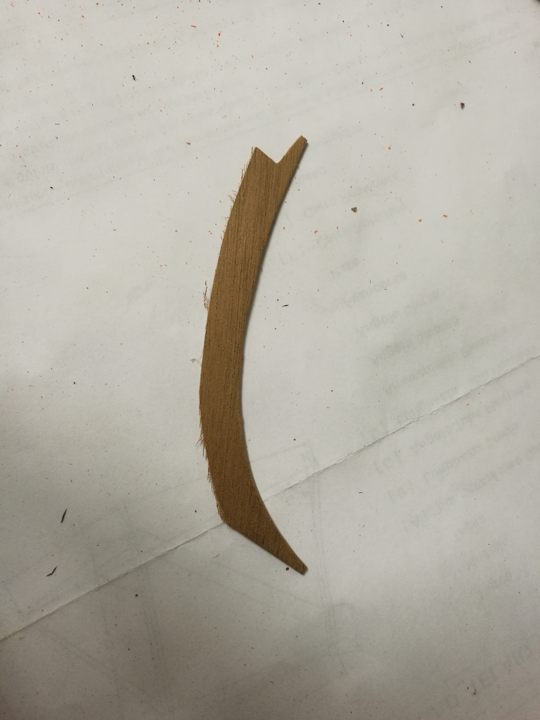

La sagoma è stata costruita con il profilo esterno "abbondante" in quanto dovrà essere opportunamente rastremato e rifilato. Una volta costruita la sagoma, ho riportato il suo profilo sul foglio di dibetou semplicemente sovrapponendola a questo e marcando i contorni con un lapis. Di seguito il pezzetto di chiglia ritagliato e da rifinire.
Allegato 293713
