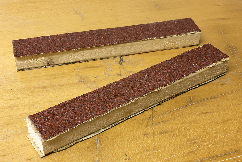

A questo punto ho rastremato il profilo esterno delle ordinate ed ho effettuato l’angolo di quartabuono. Per quest’operazione mi sono aiutato con dei lisciatoi costruiti con listelli a sezione rettangolare lunghi circa 20 cm sui quali ho incollato dei pezzi di carta vetrata.
Allegato 258341
L’operazione è stata controllata per mezzo di un listello di tiglio di 1mm di spessore posandolo sulle ordinate e verificando, di volta in volta, che si posasse sulle varie ordinate seguendo una linea la più armoniosa possibile.
