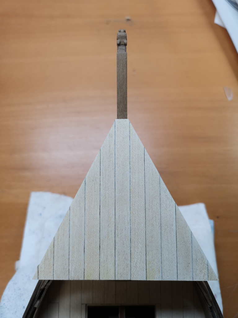

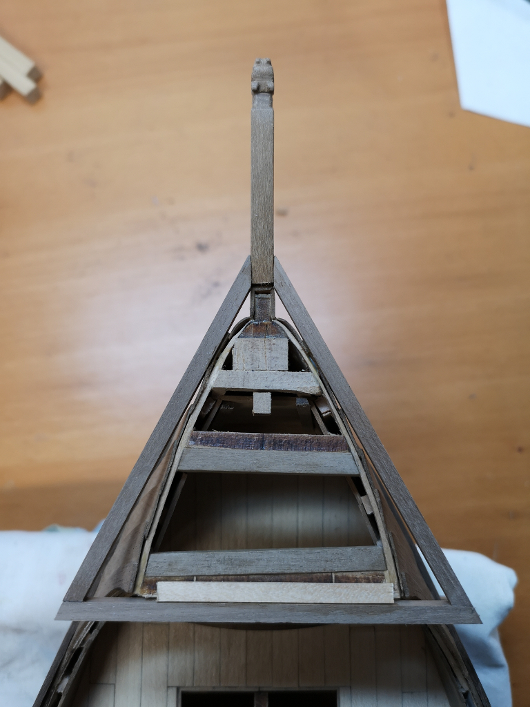

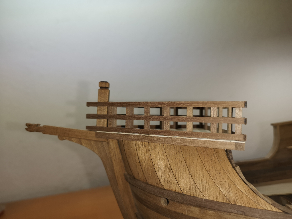

Di seguito un po’ di aggiornamenti.
Castello di Prua: è stato completato con la struttura triangolare che forma l’ossatura vera e propria del ponte ed il relativo tavolato realizzato con gli stessi listelli utilizzati per realizzare il ponte di coperta (tiglio, sezione 0,5x8mm). Installate anche le battagliole sui tre lati del triangolo che compongono il castello di prua. I "candelieri" sono realizzati in noce mansonia di sezione 2x3mm mentre per le tavole orizzontali sono stati utilizzati listelli di noce mansonia di sezione 1x3mm. Inoltre, ho installato il "bittone" (non so come si chiama…) sull’estremità della prua facendo rifermento alle dimensioni dell’equivalente presente sui piani di Winter.
Allegato 326212 Allegato 326213 Allegato 326214 Allegato 326215

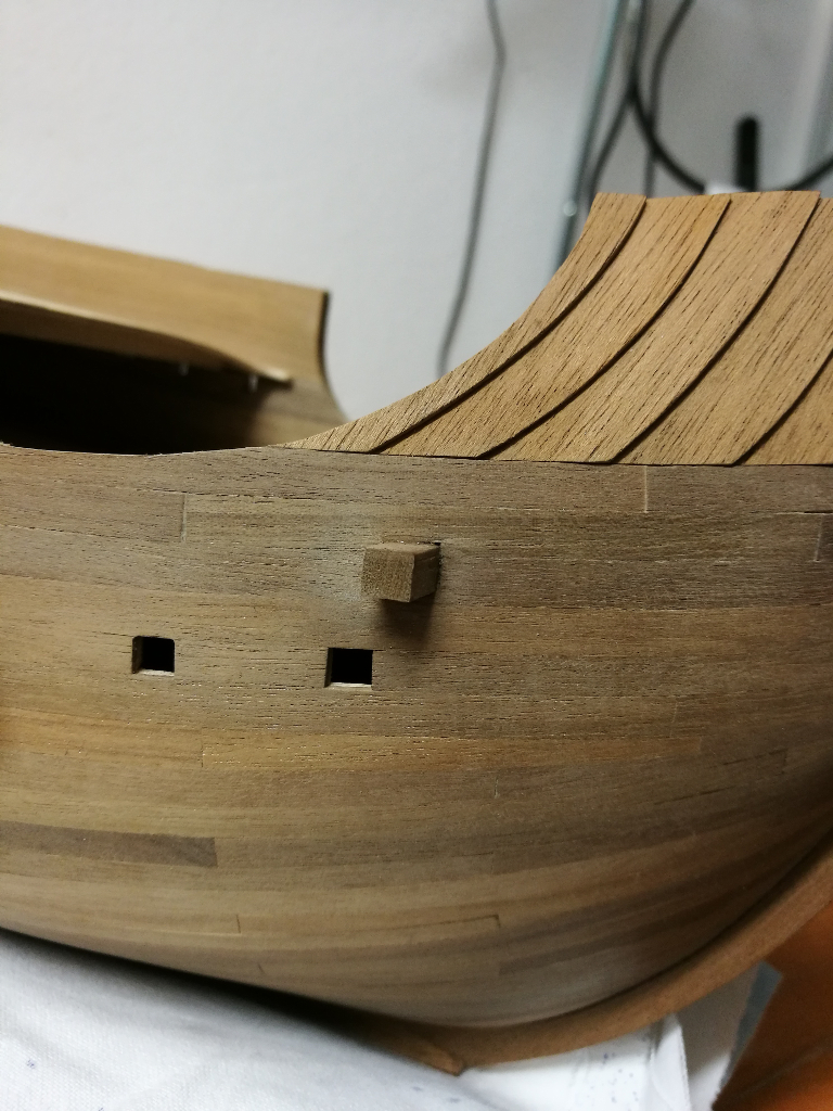

Parabordi: ho cercato di seguire le dimensioni e la disposizione presente sui piani di Winter. Sono stati realizzati utilizzando noce di mansonia di sezione 4x4mm.
Da notare che anche i bagli che sostengono il cassero di poppa sono stai finalmente installati. La sezione è di 3x3mm, più piccola dei bagli che sostengono il ponte di coperta. In ogni modo, tutti i bagli che fuoriescono dal fasciame sono stati messi al loro posto ed il risultato finale è quello riportato di seguito.
Allegato 326219 Allegato 326220
