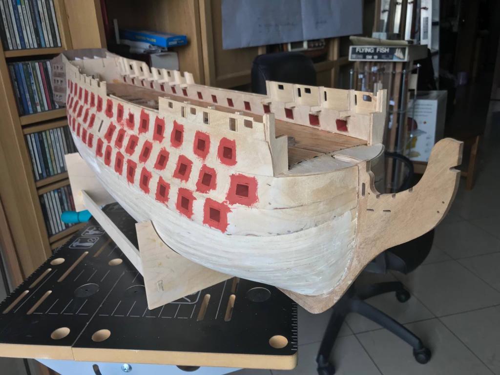

Ciao, ah, ok, è il ponte allora, si, listelli di ramino trattati con gommalacca e mordente di noce chiaro, invecchiati con polvere di grafite passato con le dita quando ancora era umido, devo dire che è venuto come nemmeno immaginavo ma dato il modello credo che stia bene
Grazie per la visita

Ciao Omar77, grazie per la visita.
È una vernice a base d’acqua prodotta direttamente dalla Yotika per i prodotti Admirals Nelson Navy.
È rosso ocra perché pare che dalle loro ricerche, effettuate con Museo Navale Inglese, nella battaglia di Trafalgar, a cui il modello si ispira, era così, pur essendo il
1805. Infatti per questo motivo con il kit della nave commercializzano anche tutto il kit dei colori originali della Victory da usare nelle varie fasi di lavorazione.
Non sbagli quando parli di rosso vermiglio ma a quanto pare proprio su disposizione di Nelson si usarono questi colori. E credo corrisponda al vero perché visitando il sito della Victory https://www.hms-victory.com/history leggendo la storia di questa nave, da quando è stata costruita fino al restauro per l’esposizione, pare che siano proprio di rosso ocra.
Comunque proprio per quello che dici tu alla alla soleil Royal che sto costruendo il rivestimento dei sabordi l’ho fatto rosso vermiglio.
Spero ti abbia aiutato e non confuso di più le idee

Vecchio 05-01-19, 10:51 AM   #144
giocomail
Eccomi di nuovo con il risultato del mio lavoro, la colorazione dell’interno dei sabordi nella tonalità di rosso ocra come indicato dalla Jotika
Adesso sotto con il secondo fasciame.
Al prossimo aggiornamento
HMS Victory by Cadercraft/Jotika LTD.-img_5843.jpgHMS Victory by Cadercraft/Jotika LTD.-img_5845.jpg
