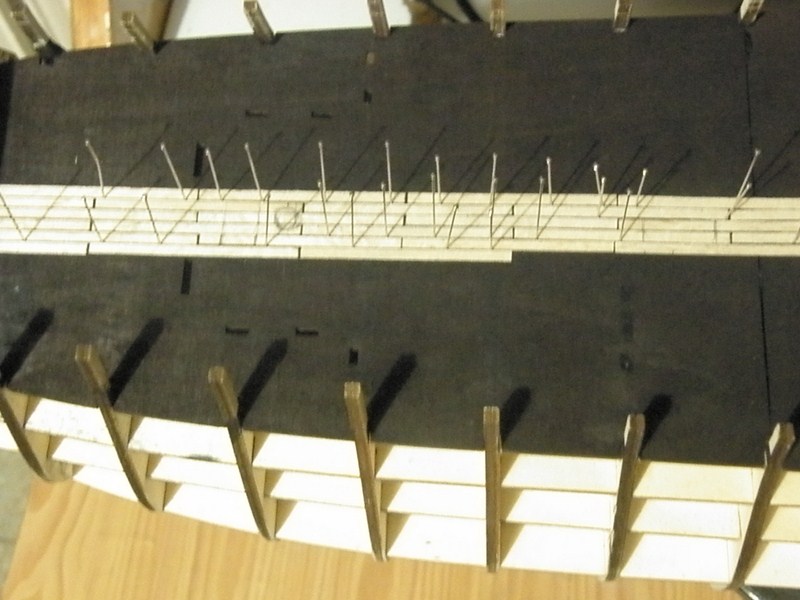

sono Paolo e vorrei anche io nel mio piccolo aiutarti con un paio di trucchi per una bella "calafatura". Io mi sono trovato benissimo con questi 2 metodi.
Il 1° consiste nel colorare con ANILINA all' alcool color nero la coperta dove andrai a posizionare i listelli. Una volta messo il primo listello al suo fianco destro e sinistro per mantenere una misura uguale, non fai altro che "piantare" (leggermente) uno spillo, e vai avanti fino alla fine.
Metodo usato sul mio Vespucci 1:100 (vedi foto)
Il 2° metodo è quello di procurarti uno scopettino dal quale taglierai i fili neri e li posizionerai allo stesso modo del primo metodo per simulare la calafatura. Metodo usato sulla mia Sovrana dei Mari. (vedi foto).
Spero di esseti stato di aiuto.
Un saluto P@olo

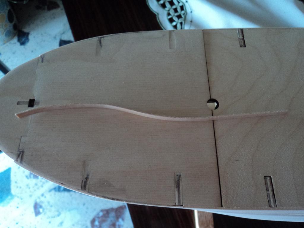

Si umberto... credo che stiamo parlando della stessa cosa allego un immagine di Fra Mari per cercare di capire meglio.

La curvatura del listello che dovrà avere una forma ad esse, si potrà determinare solamente poggiando il listello e nell'eventualità bisogna rastremate ancora lo spessore che termina la fine del listello, visto che il tagliamare e considerato unico. La esse si potrà ottenere bagnado il listello e con il solito barattolo con candela si formano le due curvature. come da foto allegata.
Spero di essermi spiegato bene.
saluti.
