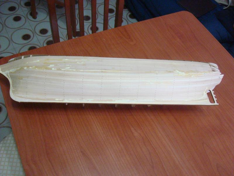

Vecchio 28-10-12, 02:50 PM   #7
Registrato dal: Oct 2012
Messaggi: 4
francescoclaudio è un newbie...
grazie delle indicazioni ragazzi.
vi posto le foto dei progressi di costruzione.
ancora devo scartavetrare e stuccare.
per lo stucco ho preso uno stucco particolare che non spacca, ma non voglio esagerare.
pensavo inoltre di no mettere il secondo fasciame. il primo è di spessore 1.5 mm .
che ne pensate?
Aiuto realizzazione Amerigo Vespucci mod. Mantua scala 1:100-dsc04777.jpg   Aiuto realizzazione Amerigo Vespucci mod. Mantua scala 1:100-dsc04780.jpg   Aiuto realizzazione Amerigo Vespucci mod. Mantua scala 1:100-dsc04778.jpg
Aiuto realizzazione Amerigo Vespucci mod. Mantua scala 1:100-dsc04779.jpg

Vecchio 28-10-12, 05:50 PM   #8
L'avatar di Amstaff
Messaggi: 1,261
Eccoti le mie impressioni....
1 a prua mi pare tu abbia rotto delle stecche nella piegatura.... Sarebbe da evitare
2 a poppa esci con stecche da tagliare, va benissimo ma poi occhio nel tagliare. Che non spezzi troppo la stecca, io le tagliavo con il fresino e disco da taglio
3 personalmente ritengo più sicuro proseguire con il fasciame simmetrico... Ovvero due tre stecche a destra e due tre a sinistra... E così via, listelli tura più simmetrica anche se relativo sul vespucci in quanto verniciato e meno possibilità che magari il modello per via dei collanti si deformi,
4 in un modello grande così per conto mio il secondo fasciame e obbligatorio, alla fine verrà a pesare un bel po'
5 in questa nave dalle dimensioni relativamente imitanti ritengo che la finitura dello scafo sia basilare

Vecchio 28-10-12, 05:56 PM   #9
Registrato dal: Jun 2009
residenza: torino
Messaggi: 4,215
SergioD inizia ad ingranare.
ciao.quella deve essere una scelta tua.se metti il secondo cerca di accavallare i corsi aquelli sotto adiacenti in modo da ridurre(non da eliminare) il formarsi di eventuali fessure che poi con la verniciatura si noteranno .un a cosa che vedo e' che in una scala come la tua il fasciame dovrebbe terminare a 3,5 mm dal bordo chiglia /paramezzale(non commento sullo spessore chiglia/paramezzale che nel tuo caso dovrebbe essere meno di 1 mm ma nessuno ci bada)
