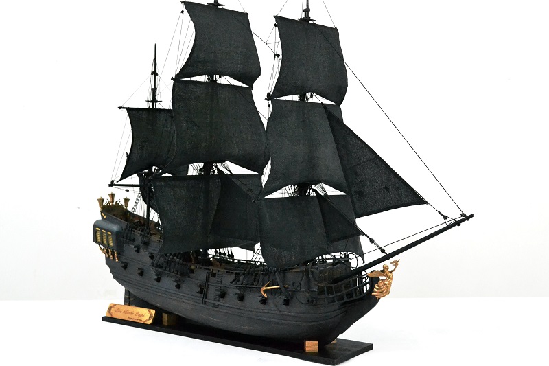

grazie dei consigli. Ho acquistato un prodotto per la finitura trasparente e opaca. adesso ho un dubbio: è possibile che un cavo parte dall'ancora poi passa nella gru di capone e finisce nell'occhio di cubia? ho questo dubbio perchè dal disegno non si capisce niente essendo tutto nero..

Mi sembra una stranezza come tutta la nave d'altronde. La gru è già occupata per sollevare l'ancora, un altro cavo dove lo metteresti.

La gomena dell' ancora parte dalla Cicala (anello dell' ancora) e va nel foro di cubia più interno (quello esterno è per la gomena di attracco alla bitta sul molo), un cavo più sottile forma il paranco tra la gru e un bozzello con gancio che poi solleva l' ancora.

Molto bella! Complimenti

Ok ora ci siamo. Il recupero veniva effettuato sotto coperta. Pertanto la cima non deve essere raccolta vicino alla gru.
