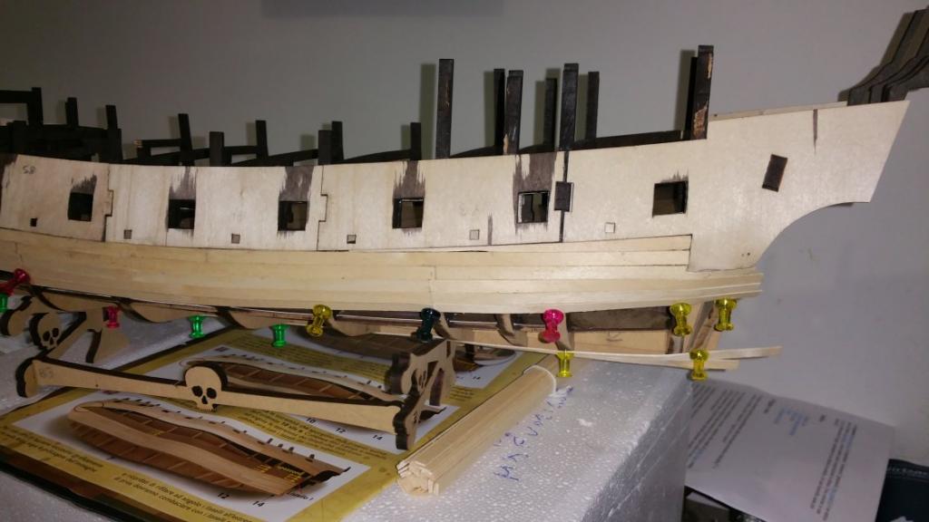

Vecchio 14-03-16, 04:28 PM   #103
L'avatar di listaraf
residenza: Napoli
Messaggi: 432
listaraf è un newbie...
predefinito Work del 13.03.2016
Ciao ragazzi.
Ho iniziao a listellare il vascello.
Ovviamente, come scritto sopra, non mi ci trovo con quello che dicono i fascicoli quindi ho fatto di testa mia.
Credo che sono riuscito a fare pochi danni e riprendere il tutto.
I listelli fanno pena, si sfaldano.
Quindi non fate caso al "grezzo".
Postero' anche foto dopo una leggera scartavetrata con grana fine per "lisciare" un pochino la superficie
La Perla Nera (Hachette) WIP-bp0110.jpg   La Perla Nera (Hachette) WIP-bp0111.jpg   La Perla Nera (Hachette) WIP-bp0112.jpg

Vecchio 14-03-16, 08:57 PM   #104
L'avatar di eugi
Registrato dal: Jan 2016
Messaggi: 1,139
eugi è un newbie...
Vedrai che dopo una bella cartavetrata e stuccatura tutto andrà a posto,la difficoltà sta nel fatto che tutti i kit forniscono dei listelli dritti,ma bella realtà i mastri d'ascia modellavano le assi da legni con una curvatura naturale, avente le ceratteristiche che servivano al caso loro.
