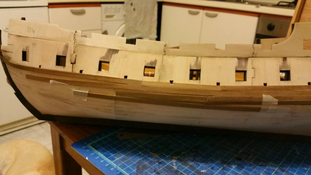

Sto correggendo i corsi del fasciame
Così sembra si stia riallineamento il tutto....

si devono assumere quella curvatura ma il tipo di tecnica che impeghi per curvare il listello non e' il massimo

Sergio non sto piegando i listelli. Sto facendo seguire i corsi naturali.
Però adesso li ho controllati e mi sa che sono un po' curvi di loro.....

sei convinto che cosi' va bene?

Non tanto. Al momento mi sono fermato. Tu cosa consigli?

per me andrebbero curvati cosi'.inumidisci e pieghi di costa.fa strano ripetere perche' si sono spese molte parole sulla posa del fasciame finale , sulla tracciatura preventiva( che e' gia' un anteprima del risultato ), della rastrematura degli incastri e via dicendo.oramai dovrebbe gia' essere consolidata nella mente la tecnica che poi puo' differire fra modelli ma i fondamentali rimangono inalterati

eviterei le interruzioni simulate in quanto ti creerebbero qualche problema in piu'

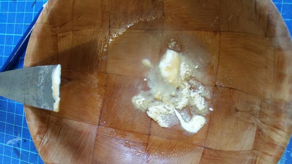

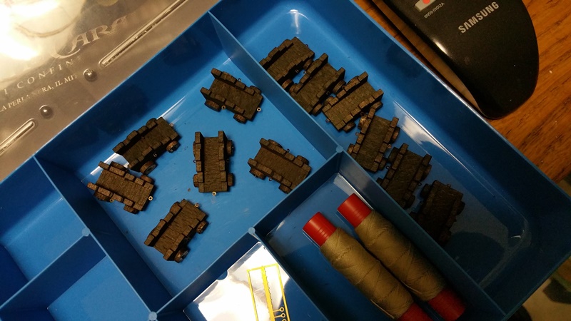

Buongiorno,
come anticipato ieri, vi posto lo stato di avanzamento dei lavori degli ultimi 10gg circa...
Partendo dalla prima foto:
1) Ho preparato gli affusti dei cannoni 2,3,4) quindi sono passato alla stuccatura dello scafo utilizzando tutta la segatura conservata dai precedenti lavori mista a vinavil e acqua 5,6,7) quindi la preparazione dei barili 8) la scaletta (che va dipinta) 9) tutti gli oggetti che andranno sul ponte di batteria

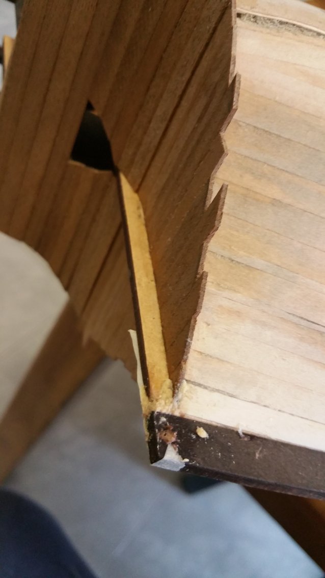

Dopodichè ho preparato e completato le 1, 2) rastrelliere per le palle di cannone 3) la chiglia 4, 5) posizionato le travi per i bagli 6)posizionata la chiglia e poi 7, 8, 9 e 10) la chiglia fissata sullo scafo e le fessurazioni che ho trovato a prua e poppa che vado a chiudere in seguito

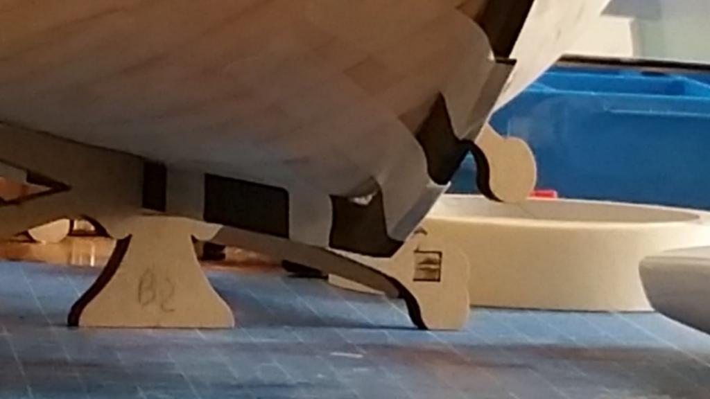

1, 2 e 3) Quindi ho inziato il secondo fasciame partendo da poppa
4, 5, 6, 7 e 8) ho preparato lo stucco per le fessurazioni della chiglia e relativa messa in opera dello stesso quindi sono passato al secondo fasciame 9) a poppa di tribordo e 10) a poppa di babordo.
Fin qui tutto "normale"
