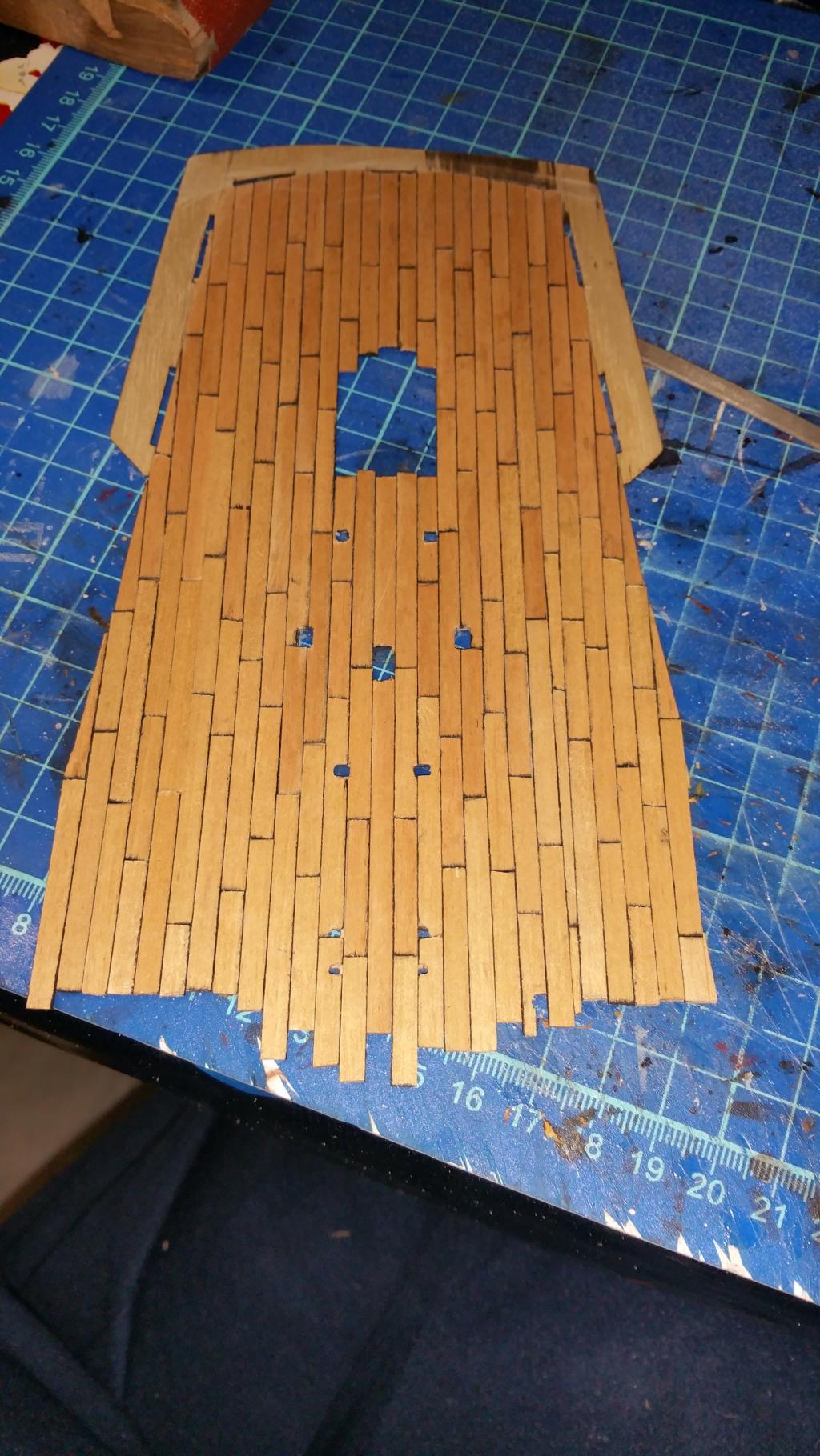

vi posto un po di avanzamento lavori....
Ho listellato il ponte superiore di poppa prima di fissarlo sulla Perla.

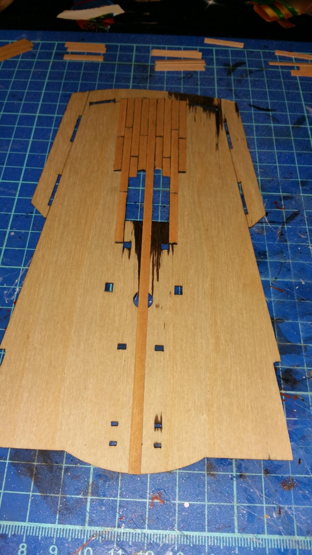

Dopo aver listellato il ponte ho provveduto a listellare una parte di foglio A4 per fare delle prove di colorazione
Ho applicato del nero di giudea su una spugnetta da cucina bagnata.
(la parte sx della 5à foto).
ho poi preso un po' di nero acrilico e l'ho messo sul foglio. Ho sporcato la spugnetta (sempre bagnata) e l'ho passato sul nero di giudea.
(parte dx della 5à foto).
A quel punto, dopo una consultazione in famiglia , ho deciso che oltre alla giudea ci avrei passato anche la spugnetta sporca di nero.
E il risultato è venuto fuori sulla 6à foto.
Cosa ne pensate?

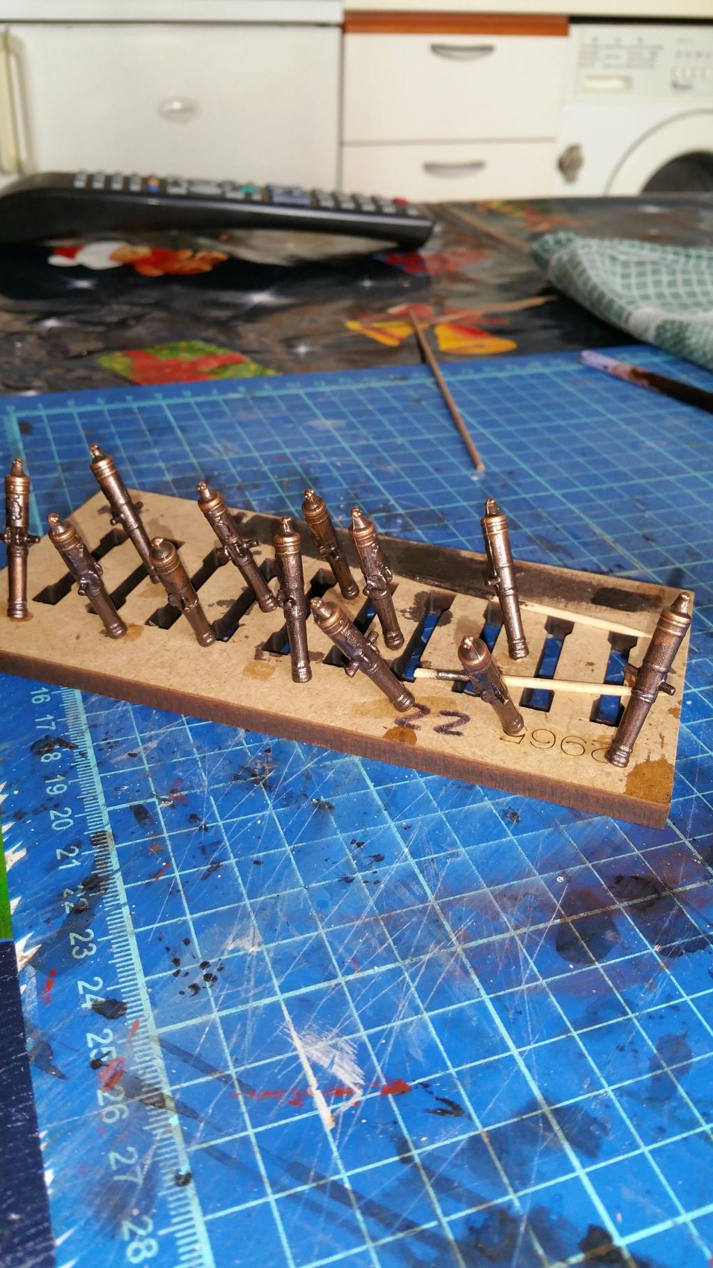

Nel frattempo mi sono dedicato a preparare cannoni e affusti.
(le altre foto).

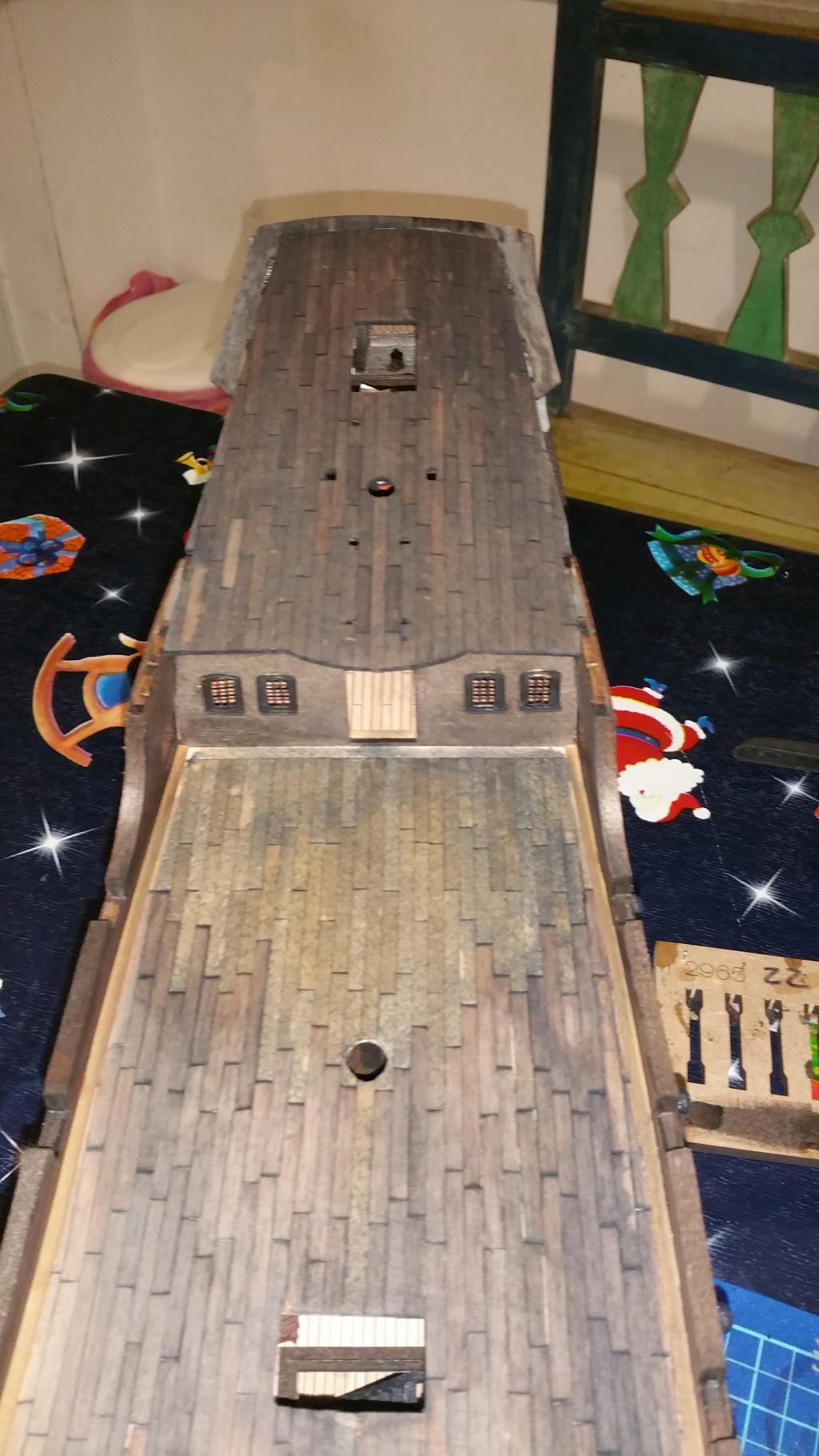

quindi ho completato il ponte principale usando lo stesso metodo per fare il ponte superiore di poppa.
(Le foto degli affusti colorati non le ho ancora fatte).
Seguiranno nel prossimo aggiornamento.
Grazie

Rende bene l'idea del nero la giudea, e siccome parliamo di perla nera secondo me ci sta!
