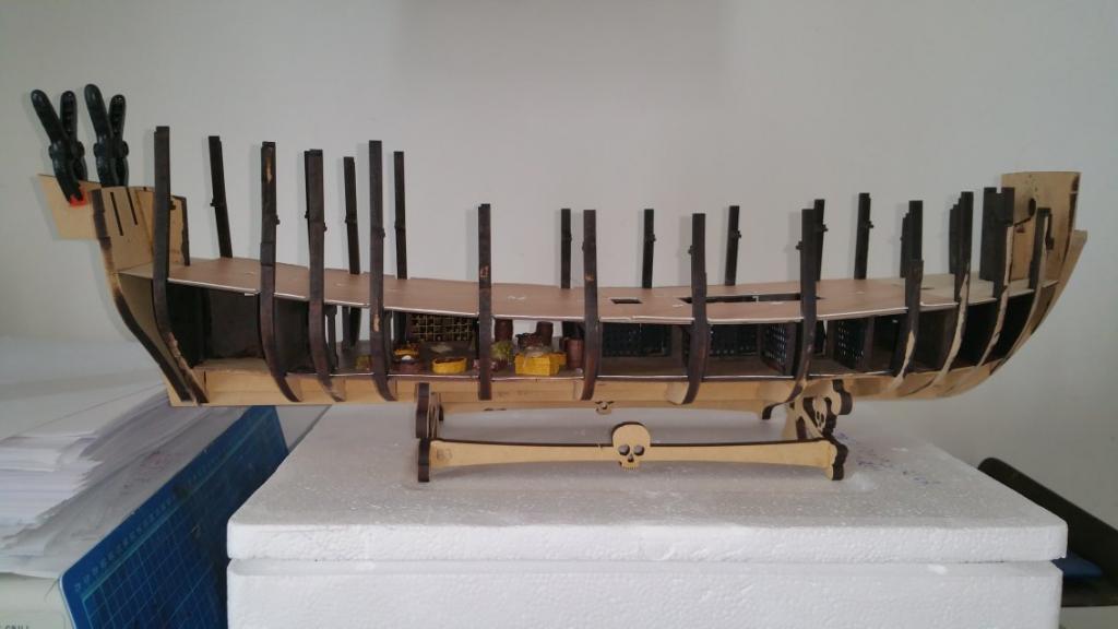

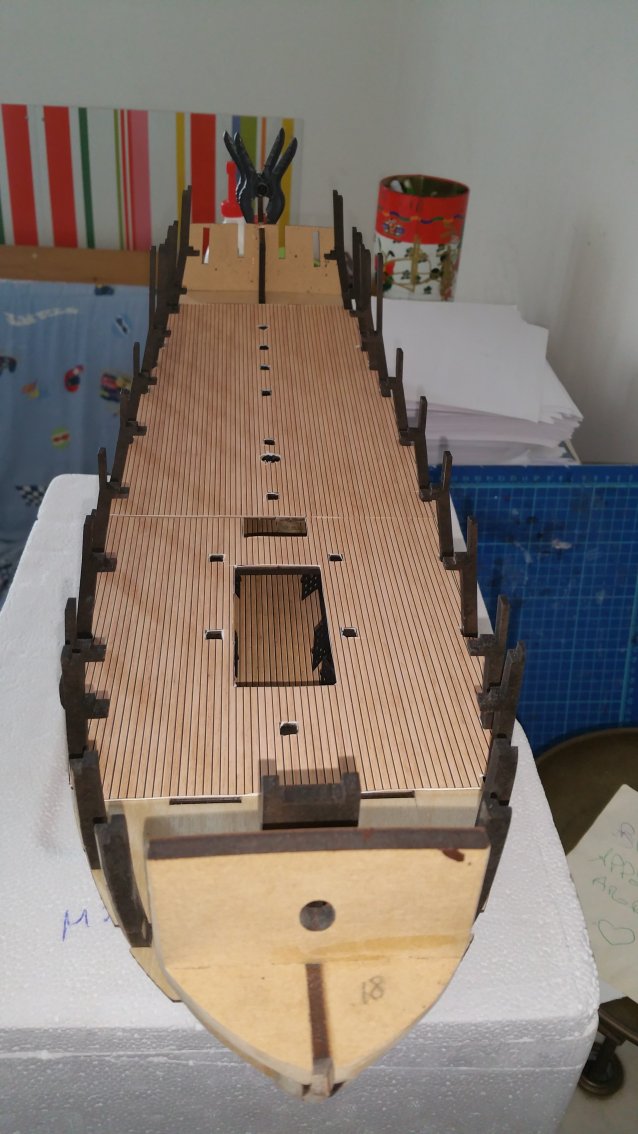

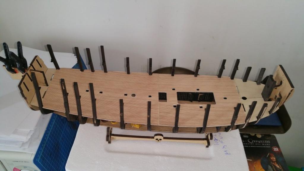

Vecchio 07-03-16, 10:00 AM   #66
L'avatar di listaraf
residenza: Napoli
Messaggi: 432
listaraf è un newbie...
predefinito Work del 4-5-6.03.2016
Buongiorno ragazzi.
Seguono avanzamenti di lavoro dei giorni in oggetto.
Ho incollato il ponte di batteria e quindi ho metto il tavolato (dal cartoncino essendo questi poco in vista)
Ho provveduto poi ad incollare i bagli sulle ordinate.
Ho iniziato a posizionare i sabordi
La Perla Nera (Hachette) WIP-bp0083.jpg   La Perla Nera (Hachette) WIP-bp0084.jpg   La Perla Nera (Hachette) WIP-bp0085.jpg
La Perla Nera (Hachette) WIP-bp0086.jpg   La Perla Nera (Hachette) WIP-bp0087.jpg   La Perla Nera (Hachette) WIP-bp0088.jpg
La Perla Nera (Hachette) WIP-bp0089.jpg   La Perla Nera (Hachette) WIP-bp0090.jpg   La Perla Nera (Hachette) WIP-bp0091.jpg
Raffaele
listaraf non è in linea   Rispondi quotando

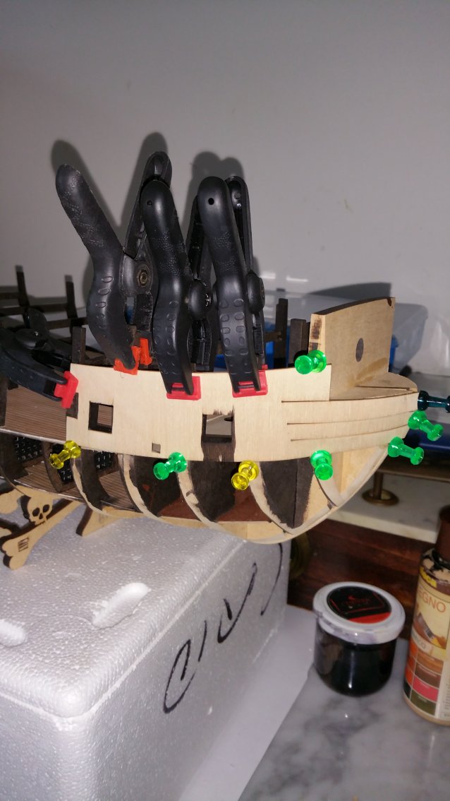

Vecchio 07-03-16, 10:01 AM   #67
residenza: Napoli
Messaggi: 432
... seguono foto della posa in opera dei sabordi....
purtroppo non sono precisi e non potevo ridurre di molto le parti per farle compabiare altrimenti mi sarei ritrovato i sabordi sulle ordinate
La Perla Nera (Hachette) WIP-bp0093.jpg   La Perla Nera (Hachette) WIP-bp0094.jpg   La Perla Nera (Hachette) WIP-bp0095.jpg
La Perla Nera (Hachette) WIP-bp0096.jpg   La Perla Nera (Hachette) WIP-bp0097.jpg   La Perla Nera (Hachette) WIP-bp0098.jpg
Raffaele
Ultima modifica di listaraf; 07-03-16 a 10:07 AM

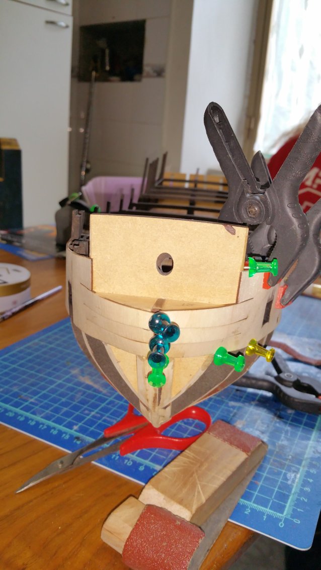

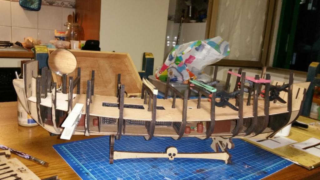

Vecchio 07-03-16, 10:06 AM   #68
residenza: Napoli
Messaggi: 432
Ho un dubbio....
allego la foto.
Ma la parte evidenziata, non dovrebbe appoggiare sull'ordinata?
Dai fascicoli non lo specifica.
Ora, avendo già incollato il pezzo, come faccio a piegarlo per far si che poggi sull'ordinata?
Raffaele
Vecchio 07-03-16, 10:49 AM   #69
L'avatar di Azzio1973
Registrato dal: Mar 2015
Messaggi: 3,510
Mmmmmm...... Secondo me si, se così fosse puoi piegarlo inumidendoli( se non hai usato vinilica e con un fon di quelli potenti con santa pazienza ci si fa.
Se non riesci io taglierei il pezzo in eccedenza e vado con i corsi di fasciame fin dove occorre.
Aspetterei di sentire se qualcuno ha già avuto questo problema i vedi se trovi qualcosa in rete.
Purtroppo aime è un vascello che non conosco.....

Vecchio 07-03-16, 01:54 PM   #71
L'avatar di sam_59
Registrato dal: Mar 2011
Messaggi: 2,304
sam_59 inizia ad ingranare.
Penso anche io che vada piegato sull'ordinata. La piegatura non dovrebbe essere un grosso problema, basterebbe poggiare sulla parte un batuffolo di cotone bagnato ed aspettare che il compensatino (immagino che non sia più spesso di 1 mm) si ammorbidisca. Quando vedi che si piega facilmente adagialo all'ordinata e fermalo in posizione con spilli finchè asciuga. Poi incolli.
Vecchio 07-03-16, 04:45 PM   #72
L'avatar di SirFrancis
Registrato dal: May 2015
residenza: Napoli
Messaggi: 375
SirFrancis è un newbie...
Credo anch'io che si debba fare così. Non avrebbe senso lasciare quello spazio, come si farebbe con il fasciame?
Le impavesate in compensato danno sempre un po' di problemi, ma se non si applicano bene dopo è peggio.
SirFrancis non è in linea   Rispondi quotando
Vecchio 07-03-16, 05:56 PM   #73
Registrato dal: Jun 2009
residenza: torino
Messaggi: 4,215
SergioD inizia ad ingranare.
ma non e' che stai sbagliando qualche cosa? domando solo
Vecchio 07-03-16, 06:00 PM   #74
residenza: Napoli
Messaggi: 432
Ciao Sergio.
Io credo di dover incollare quella parte.
In effetti l'impavesata è "obbligata" in quella posizione in quanto ci sta un taglio che obbliga alla posizione.
Dai fascicoli non sono riuscito a vedere se la parte bassa sia incollata o meno.
Ne tantomeno ne fa riferimento nelle istruzioni.
In ogni caso, credo, che quella parte vada incollata sull'ordinata.
Ma se ci avessi pensato prima l'avrei piegata prima di incollarla
Raffaele
Vecchio 07-03-16, 06:10 PM   #75
residenza: torino
Messaggi: 4,215
ah si ho visto che ha un dente d'incastro.allora si va fatta aderire all'ordinata.com'e' che non te ne sei accorto prima . e dire che e'palese solo a guardare , se sopra la colla ha preso bene piantagli un chiodino .quando la colla avra' fatto presa non si muovera' piu'
