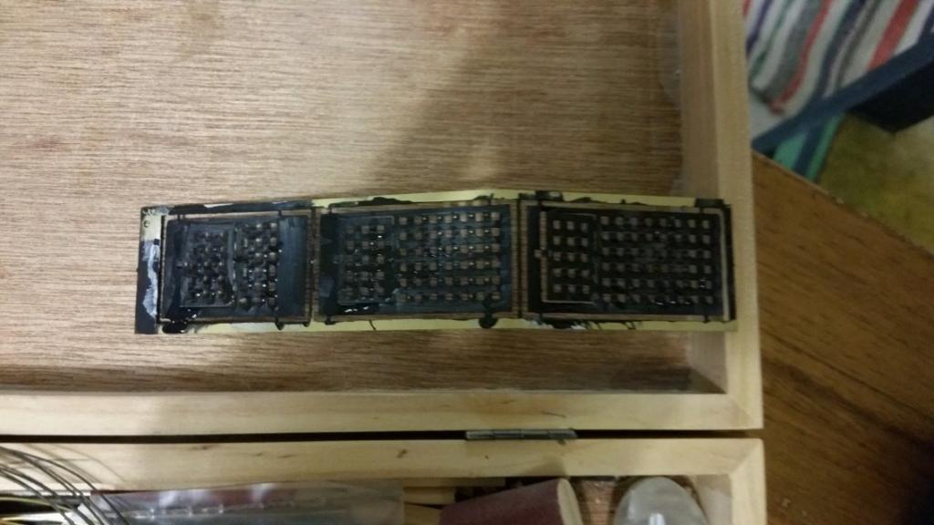

Allora sono in pausa pranzo e vi posto il lavoro svolto durante tutta la giornata di ieri:
Le prime due ore le ho trascorse per il quartobono
(Le prime cinque foto)
La sesta e la settima riguardano la tinteggiatura delle ordinate
L'ottava l'applicazione del ponte più basso (ho preferito mettere quello in cartoncino perchè non me la sono sentita di rifarlo in quanto nella nona foto mi è successo quanto postato
Ho incollato il tutto. Ora pensavo di metterci dei chiodini che poi dovroò portare a zero.
Speriamo che questa cosa non vada ad inficiare tutto il lavoro
