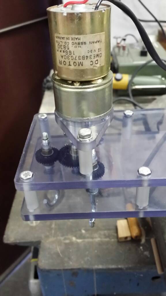

anallie0 03-08-16 04:22 PM
2 allegato(i)
Il rischio di sgranatura della dentatura degli unici ingranaggi che ho è troppo alta. Di buona lena l'ho rifatta e ora sono più tranquillo. Ringrazio IlBroccione per il suo suggerimento. [emoji6]
Allegato 252695
Allegato 252696
Nella sezione guide c'è anche un video.
