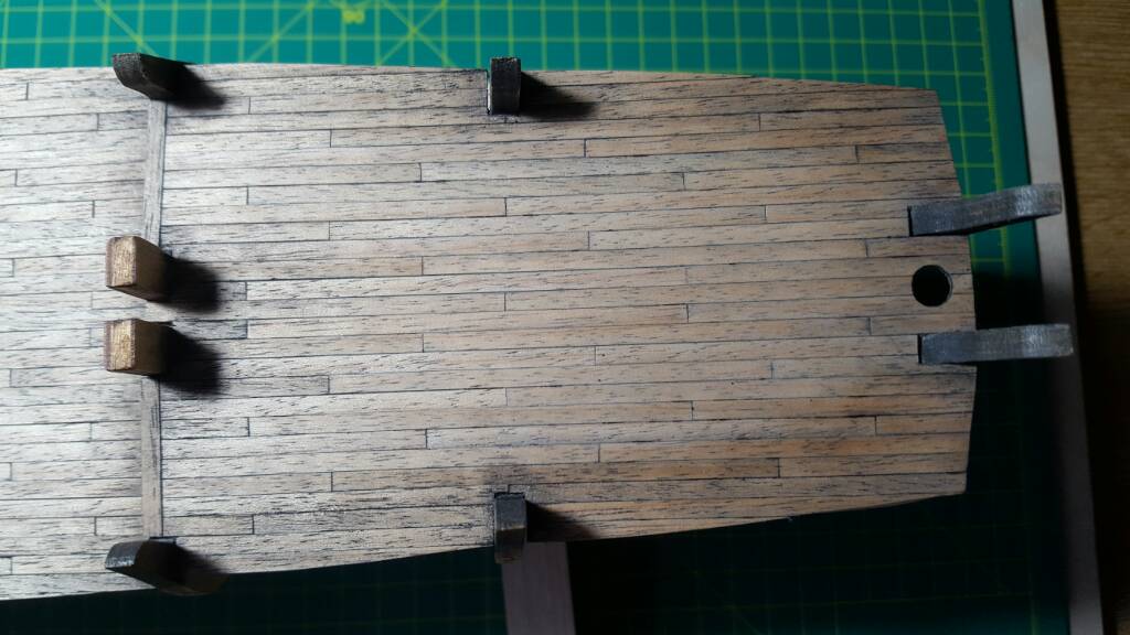

Vecchio 18-02-16, 08:40 AM   #23
L'avatar di Albox
Registrato dal: Jan 2016
residenza: Vercelli
Messaggi: 43
Albox è un newbie...
Tavolato del ponte completato, attendo i vostri pareri e consigli
Albox non è in linea   Rispondi quotando

Per l'invecchiamento come mi consigliate di procedere?

Ponte invecchiato con acquaragia con un poco di nero ad olio e cenere, manca ancora l'olio finale, che darò solo alla fine o comunque dopo aver incollato tutto quello che va sul ponte...cosa mi consigliate, olio di lino o paglierino?
Primo cantiere, Adventure pirate ship-1456902417775.jpg   Primo cantiere, Adventure pirate ship-1456902430351.jpg   Primo cantiere, Adventure pirate ship-1456902448966.jpg

Vecchio 02-03-16, 08:20 AM   #26
L'avatar di Tuvok
residenza: Bergamo
Messaggi: 4,960
Tuvok inizia ad ingranare.
Se vuoi incollare sovrastrutture aspetta a d usare olio di lino, perche' questo ne inficia l'incollaggio succesivo.
Puoi invece utilizzare il paglierino anche subito, con quello non hai problemi.
Attento che entrambi tendono a scurire leggermente la tonalita' del legno. farei delle prove su listelli di scarto.
Ciao ALex
Vecchio 02-03-16, 08:30 AM   #27
L'avatar di Albox
residenza: Vercelli
Messaggi: 43
Ciao ALex
Farò sicuramente così! Grazie mille
