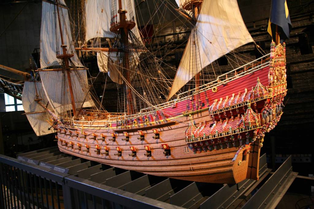

Ciao a tutti.
La versione riprodotta al museo mi sembra presenti le griselle con linee orizzontali.
L'immagine che ho scaricato è di scarsa qualità ma in rete si vede miglio, soprattutto a poppa.
Penso che opterò per questa soluzione...vedremo cosa combinero'
Alla prossima.

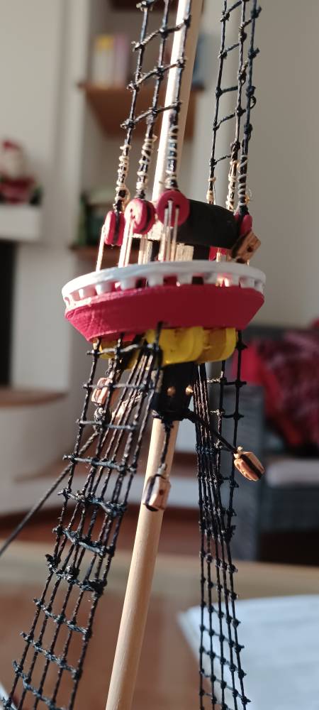

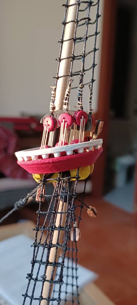

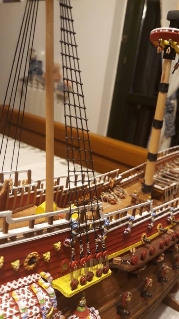

Ecco una prima realizzazione.
Ciao.Il mio secondo modello: il Wasa 1:75 Corel-20220206_225459.jpgIl mio secondo modello: il Wasa 1:75 Corel-20220206_225612.jpgIl mio secondo modello: il Wasa 1:75 Corel-20220206_225323.jpg
Inviato con il mio SM-J530F - Scarica l‘app del Forum di Modellismo.net

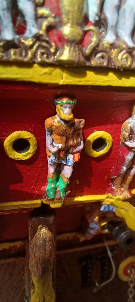

Vecchio 19-03-22, 08:44 PM   #224
Registrato dal: Jan 2016
Messaggi: 168
PaoloBar72 è un newbie...

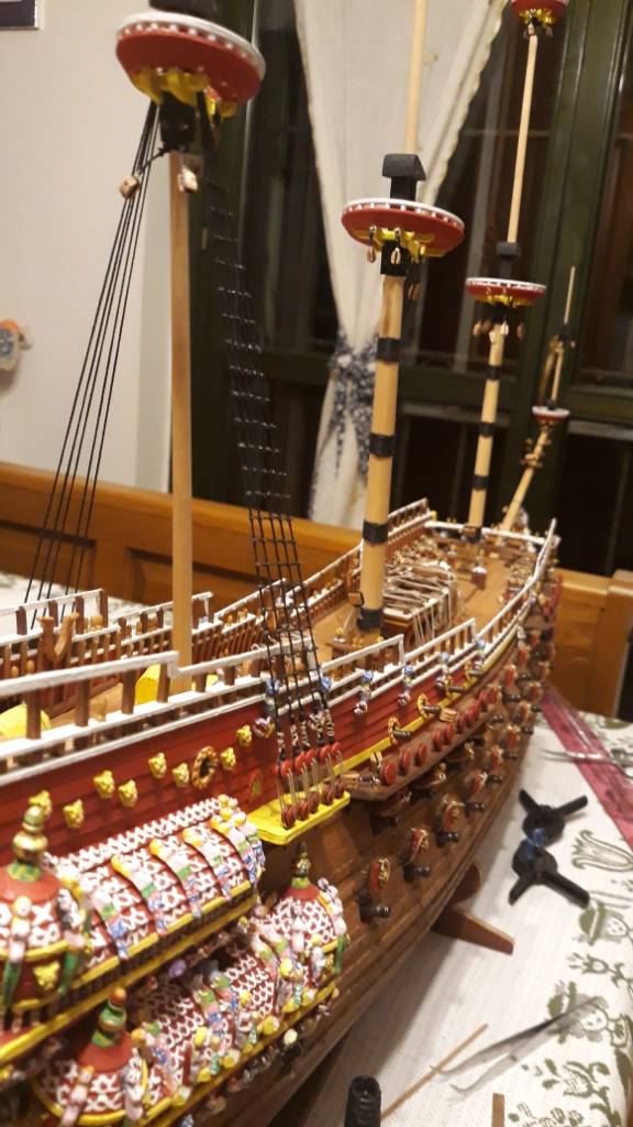

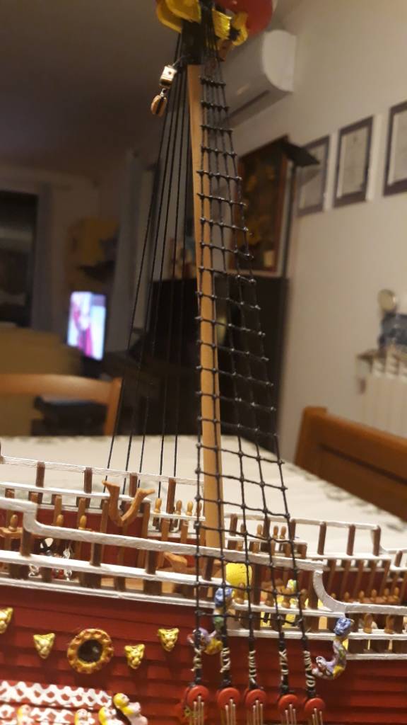

Ciao a tutti.
Vedo che tutti vanno avanti spediti mentre io procedo come una lumaca.
Vi posto qualche piccolissimo avanzamento e qualche ritocco a un paio di statuette.
Poca roba , inoltre rispetto alle opere che vedo girare nel forum, quasi mi vergogno a postare queste foto .Il mio secondo modello: il Wasa 1:75 Corel-20220319_174639.jpgIl mio secondo modello: il Wasa 1:75 Corel-20220319_174444.jpgIl mio secondo modello: il Wasa 1:75 Corel-20220319_174404.jpgIl mio secondo modello: il Wasa 1:75 Corel-20220319_183130.jpgIl mio secondo modello: il Wasa 1:75 Corel-20220319_174212.jpgIl mio secondo modello: il Wasa 1:75 Corel-20220319_173955.jpgIl mio secondo modello: il Wasa 1:75 Corel-20220319_150551.jpgIl mio secondo modello: il Wasa 1:75 Corel-20220319_150544.jpg
Inviato con il mio SM-A326B - Scarica l‘app del Forum di Modellismo.net

Bel lavoro, Paolo. Complimenti
