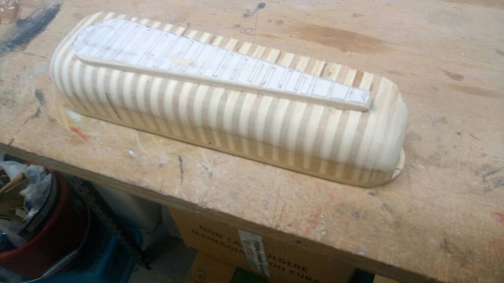

5 allegato(i)
Ciao a tutti, nonostante il gonfiore delle feste sono andato un Po avanti......
Dopo aver trovato l'avviamento che volevo ho posizionato due listelli
Sulla linea al di sopra del capo di banda e ho tracciato con la matita il limite alto delle ordinate.
Dopo ho tagliato la ruota di prua la ruota di poppa le ho posizionate in maniera provvisoria.
In fine ho iniziato a smantellare tutto, per Allegato 262812Allegato 262813Allegato 262814Allegato 262815Allegato 262816estrarre le ordinate e riporle in maniera ordinata.

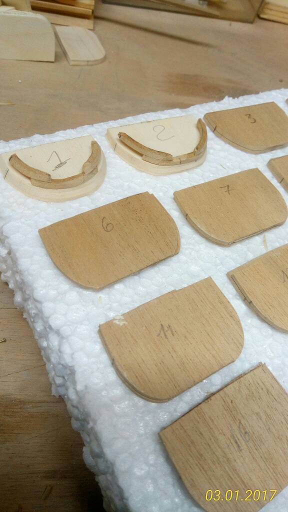

massimo67_ 03-01-17 12:59 PM
Una volta separate tutte le ordinate viene il difficile.... darle la forma definitiva.Allegato 262838

SergioD 03-01-17 01:10 PM
io pensavo lavorassi direttamente sulla controforma
massimo67_ 03-01-17 01:23 PM
Non si può lavorare su una controriforma ma bisogna sagomare le ordinate , posizionarle
Sul fondo piatto , allinearle e poi si va con il fasciame.
Inviato con il mio ASUS_X008D - Scarica l‘app del Forum di Modellismo.net

massimo67_ 03-01-17 07:47 PM
2 allegato(i)
L"accoppiamento viene fato sulle forme intermedie.Allegato 262873Allegato 262874
