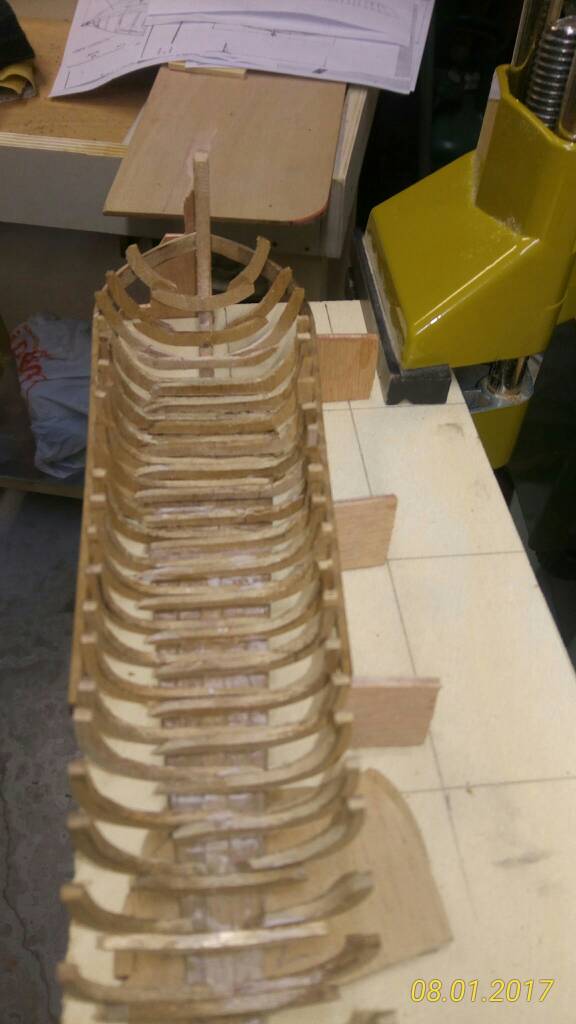

massimo67_ 08-01-17 01:48 PM
3 allegato(i)
Ora che tutte le ordinate sono posizionate ho sagomato i primi due listelli di fasciame verso prua, ho battuto i livelli e li ho incollati.Allegato 263195Allegato 263196Allegato 263197

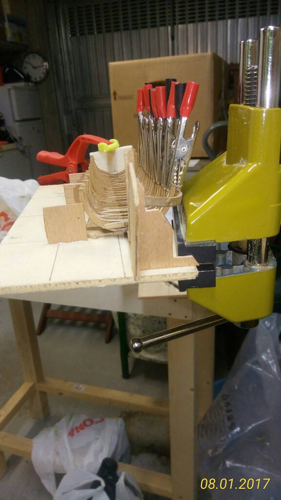

massimo67_ 08-01-17 08:14 PM
2 allegato(i)
Per dare la forma ai listelli di prua e di poppa
ho usato questa semplice tecnica.
Dopo aver bagnato il Costello l'ho snervato a caldo ( con un accendino) poi l'ho messo in forma e, ad asciugare . Da questo listello verranno il destro ed il sinistro perfettamente uguali.Allegato 263226Allegato 263227

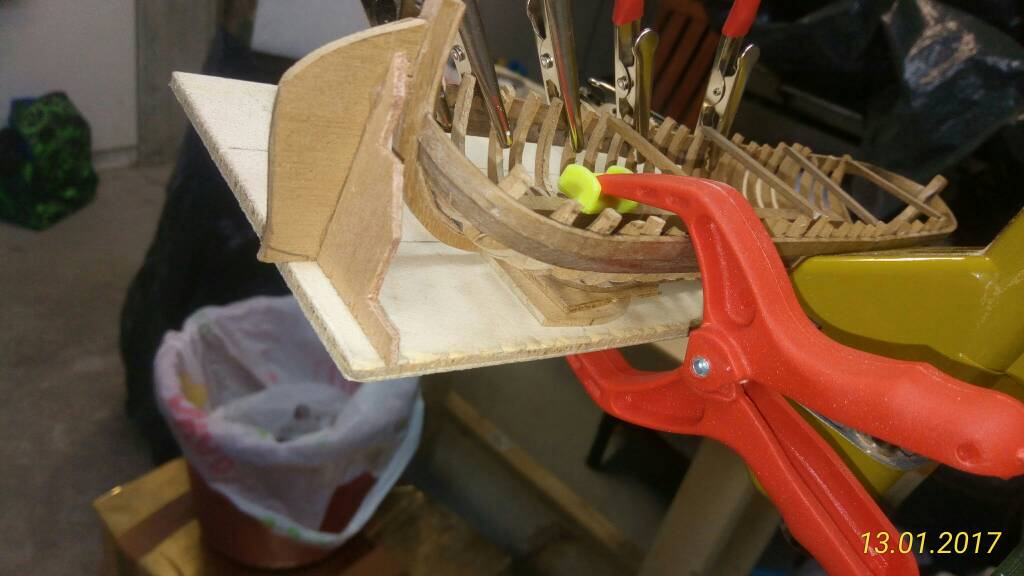

massimo67_ 13-01-17 08:50 PM
4 allegato(i)
... Un piccolo avanzamento....
Allegato 263551Allegato 263552Allegato 263553Allegato 263554

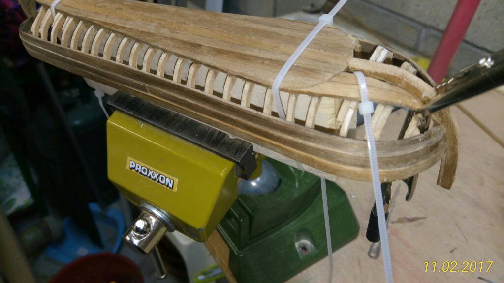

massimo67_ 11-02-17 07:58 PM
Ciao a tutti...nonostante il regime di lavori forzati...sto andando avanti a piccoli passi e mi sono messo al lavoro per terminare il fondo piatto.Allegato 265918
