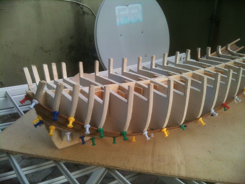

Inizio la costruzione di una goletta del baltico , i piani utilizzati sono quelli della "Karl und Marie" , anche se il mio modello sarà un po più personalizzato e non necessariamente aderente all'originale . Per il fasciame stò utilizzando il materiale residuo in mio possesso , mi trovo quindi con listelli di diversa larghezza ( non è un problema ) e di diverso spessore ( dovrò levigare non poco !!! ) . Anche per la collocazione del primo fasciame stò sperimentando metodi alternativi , cercando di assecondare le curve dello scafo . Inoltre , usando listelli un pò più spessi e duri del solito , per tenere in posizione il fasciame anzichè piantare i chiodini sul listello uso i pioli da cancelleria , piantati sull'ordinata ( da 6 mm anzichè i 4 mm che uso solitamente ) . Insomma è un cantiere "sperimentale" , che porterò avanti a singhiozzo alternandolo con altri modelli ( come faccio quasi sempre ) . Ecco le foto del modellino originale , con legno a vista mentre il mio sarà invece dipinto con colori acrilici .

Ecco le prime foto dal cantiere , stò posando il primo fasciame in modo un pò "alternativo" , più avanti valuterò il risultato ....

Ho terminato il primo fasciame dello scafo , un vero e proprio miscuglio di listelli diversi per essenza , larghezza e spessore , come mi ero riproposto ho eliminato un pò di rimasugli . Per questo motivo dovrò levigare parecchio per pareggiare il fasciame , ho quindi bisogno di irrobustire il "guscio" , al di sotto del ponte applico segatura e colla vinilica in abbondanza mentre per l'interno delle murate poso un nuovo corso di listelli , questa volta in verticale .

Ciao Angelo , in effetti stò cercando di svuotare il mio "magazzino" di listelli , per questo ho utilizzato ( anzi infilato ) nel primo fasciame tutto quello che avevo a portata di mano . Per il secondo fasciame dovrò essere un pò più selettivo altrimenti mi troverò lo scafo a strisce come una tigre !!!

quei listelli in verticale poi andranno completamente nascosti, vero?
Certo , certo , sono solo uno strato intermedio di rinforzo , verranno coperti da listelli orizzontali .
