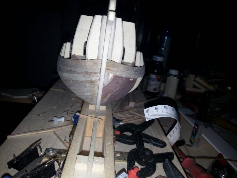

inizio primo fasciame.. da prua a poppa ho suddiviso lo scafo in due parti con un filo per regolarmi durante la listellatura

I blocchi di riempimento mi sembrano ben realizzati, ma non capisco il filo per dividere lo scafo..... Ti spiace spiegare a un loffio come me ????

praticamente vorrei realizzare il primo fasciame facendo partire tutti i fasci da prua fino a poppa. il filo è un riferimento che mi indica che dal ponte al filo devo mettere 10 listelli che andranno a finire a prua tutti sulla prima ordinata. dal filo alla chiglia altri 10 listelli che però non arriveranno alla prima ordinata, ma pur sempre sulla ruota di prua.. non so se mi sono spiegato..

Ok grazie, ti seguirò così capirò il tuo intento.

Solo un appunto per il primo fasciame: é buona abitudine alternare i corsi di fasciame a dx e sx per bilanciare la forza esercitata sulle ordinate quando la colla fa presa.

si vero... ogni volta mi ripropongo di farlo, ma poi proseguo sempre su un fianco, anche perché ho messo dei distanziatori tra le ordinate che rinforzano molto la struttura e poi tengo sempre la chiglia bloccata sullo scaletto.. cmq si devo imparare ad alternare i corsi
