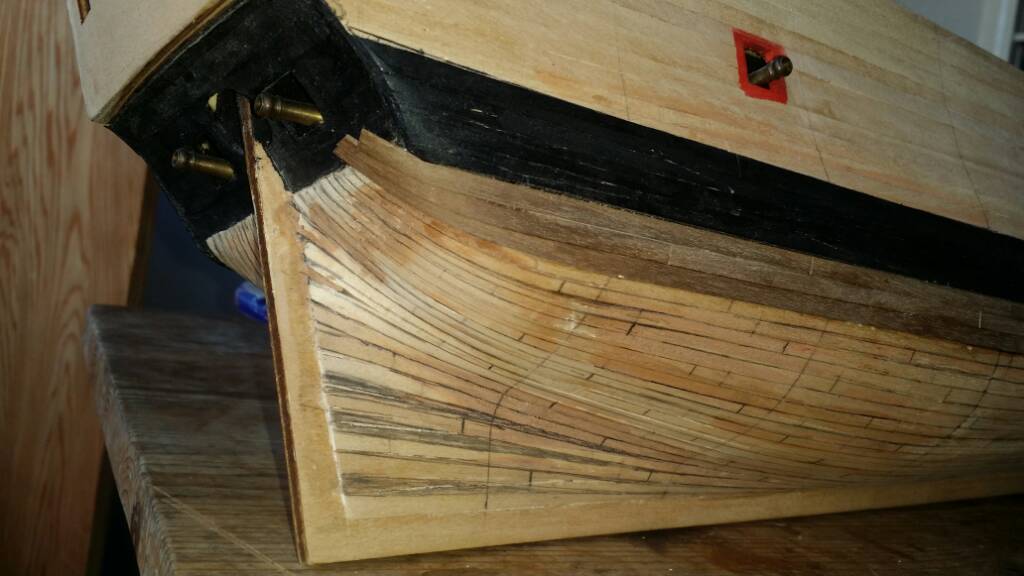

La montagna ha partorito il topolino!
Terminata stasera la tracciatura dei corsi ...ora potrò iniziare con la posa ...ma già mi sorge un dubbio! Da dove mi conviene iniziare ...da sotto l'incintone verso la chiglia e da poppa a prua o dalla chiglia verso l'incintone??? Kit Endeavour Mantua Model-1475014240580.jpgKit Endeavour Mantua Model-1475014252849.jpgKit Endeavour Mantua Model-1475014272098.jpg

Direi dall'incintone
Ad ogni modo dopo la tracciatura puoi rilevarli per poi ricavarli da tavoletta (impiallacciatura). ogni corso così prodotto si adatta perfettamemte, o quasi, nella posizione primitiva. Praticamente diventa irrilevante da dove iniziare.

Ottimo lavoro, molto accurato. Vedrai che ti aiuterà tantissimo nella posa dei corsi. Io sono sempre partito dall'incintone, ma so che ci sono alcuni che fanno al contrario... vedi come ti ispira e poi decidi!

Parto cesareo?? Bel lavoro, io non tracciò mai, quindi tanto di cappello a voi che avete sta pazienza!!
Ok grazie ...ne terrò conto 👍
Grazie ...vediamo cosa riuscirò a combinare!!! 😆
Grande Azzio! grazie!
...il tracciare i corsi mi è servito anche come scusa per ritardare la posa del secondo fasciame ...ma ormai ho finito le scuse e non posso più esimermi!

hai fatto uno splendido lavoro con la tracciatura, ora hai una precisa idea riguardo al secondo fasciame e quale sarà la forma dei singoli corsi (e non è poco). O li ricavi da tavoletta o da listelli dovrai comunque arrivare ad una corretta sovrapposizione.
