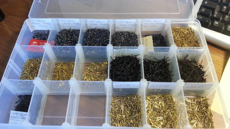

Per la chiodatura delle cinte il piano di costruzione prevede l'utilizzo di chiodi a "testa d'arancia", come descritti anche da Bernard Frolich nel Suo volume, e per tale scopo ho trovato idonei alla scala quelli della ditta Amati di Torino che fortunatamente sono anche già belli bruniti. Ho fatto una prova prima su una fotocopia del piano di costruzione per rendermi conto di come eventualmente si poteva presentare sul modello prima di forare preventivamente le cinte. Forare preventivamente nel senso che una volta segnata la posizione del chiodo in corrispondenza della costola ho forato la cinta per evitare che si spaccasse la cinta.

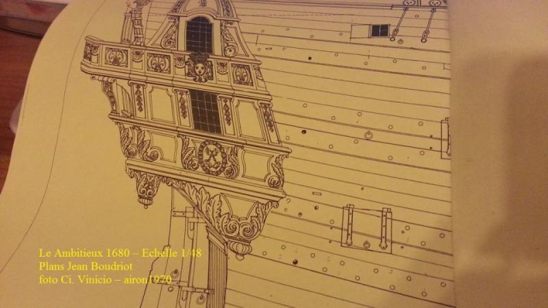

Per la tracciatura dei corsi del fasciame di carena ho messo in pratica il "metodo Frolich" descritto nel Suo bel volume, consiste nell' applicare sui quinti maestri una striscia di cartoncino bristol dalla battura fino alla prima cinta, diviso la sua lunghezza per il numero dei corsi di fasciame, poi una volta tracciato i punti con un listello da poppa a prua ho unito tutti i punti corso per corso fino a ottenere il disegno del fasciame sulla carena. Una volta fatto questo lavoro che richiede un po' di tempo e soprattutto pazienza nel preparare, ho utilizzato la carta lucida ricalcando ogni corso del fasciame, ritagliato il lucido e incollato su tavoletta di pero da circa 3mm (spessore del fasciame di carena) e ricavato i listelli con la loro curvatura in modo che non abbia alcuna forzatura nell'incollaggio. Per simulare il calafataggio tra un corso e l'altro ho incollato la carta velina nera al bordo di ciascun listello in modo che combaciando con il precedente si ottiene l'effetto calafatura.
