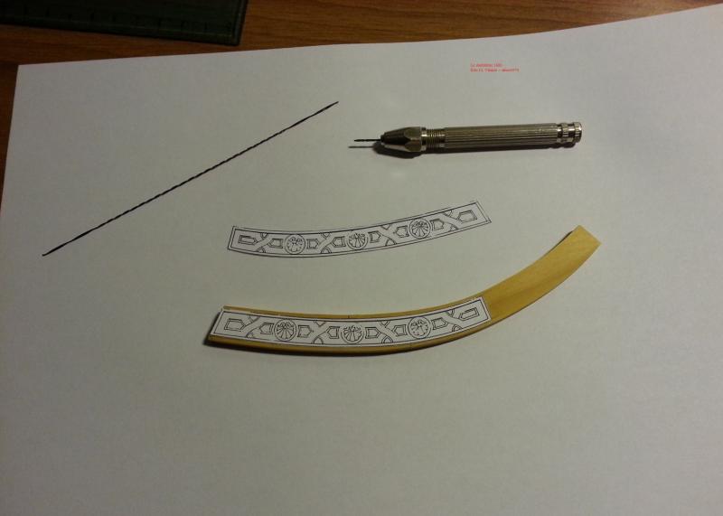

Vecchio 12-10-14, 11:52 AM   #156
L'avatar di airon1970
Registrato dal: Aug 2014
Messaggi: 379
airon1970 è un newbie...
Realizzazione della frisata in legno di bosso, per realizzare la decorazione ho incollato con colla stick per carta la fotocopia del particolare e ritagliato al traforo elettrico la parte centrale da asportare e poi il tutto rifinito con le solite lime diamantate.
