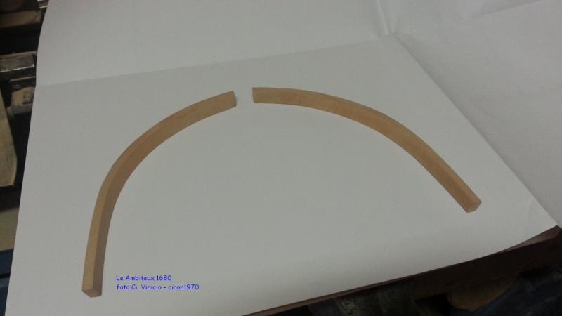

Dormiente primo ponte di batteria, nella parte di prua il dormiente l'ho realizzato da una tavoletta rilevando con un profilometro la curvatura e realizzandolo già curvato essendo un pezzo abbastanza spesso e non potendolo curvare, avrebbe ripreso la sua forma e di conseguenza con il tempo lo scollaggio di esso. Fasi di realizzazione.

Dormiente secondo ponte di batteria.
