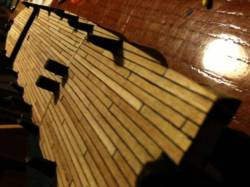

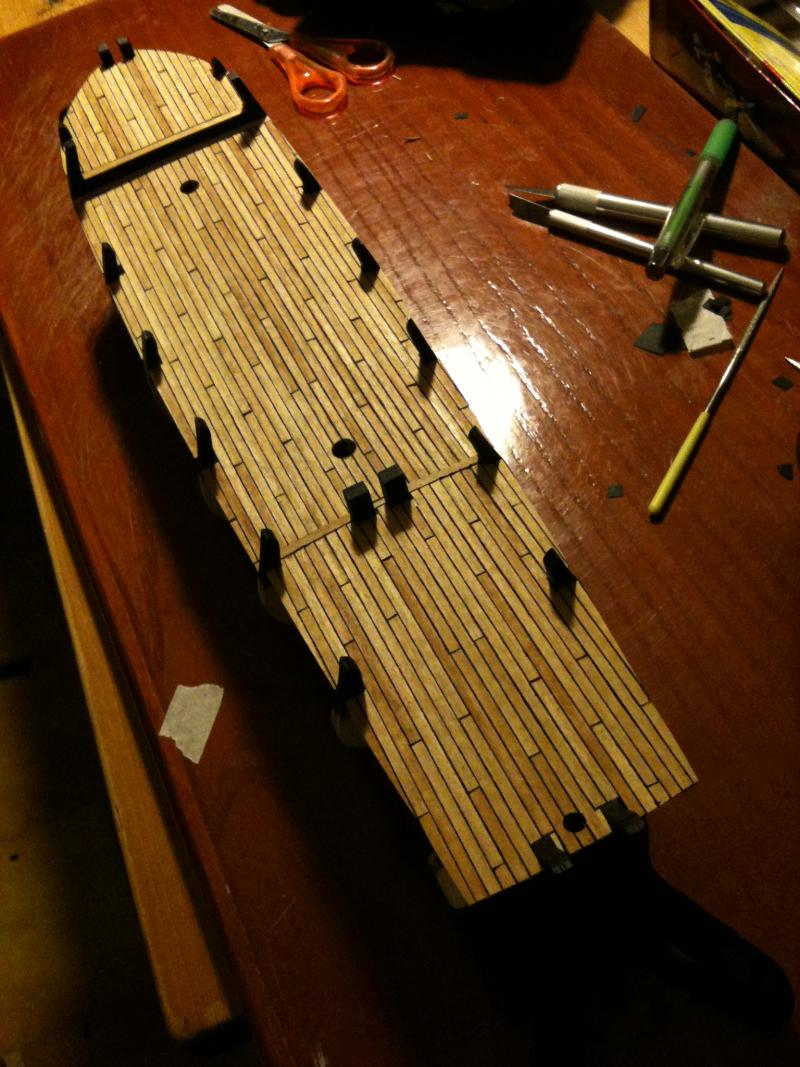

buonasera a tutti, ecco qua il mio Adventure iniziato da un paio di settimane..
ho evitato di postare fino ad ora poichè l'argomento è già pienamente discusso ed esaurito in modo eccellente.

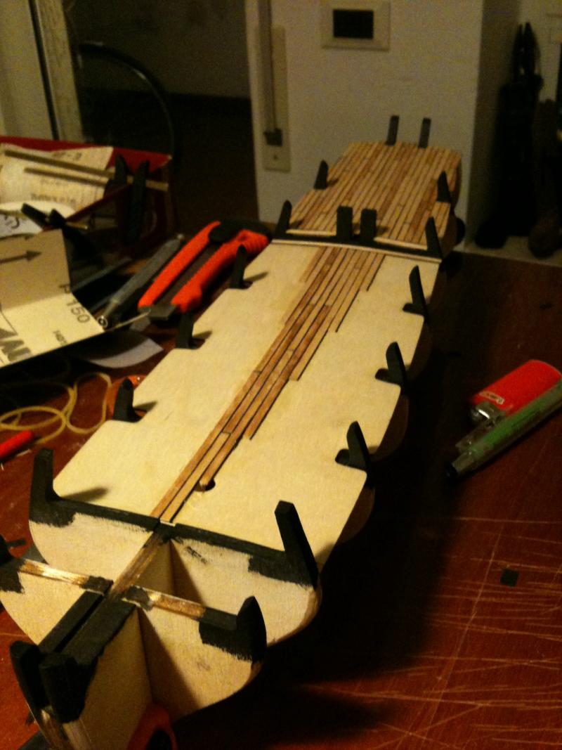

- il problema dell'ordinata 4 è appurato..fino all'ultimo ho esitato nell'invertire ordinata 4 e 5 perchè secondo me è un inversione di numero,tanto che invertendole il fasciame poggia bene..maaa non mi convinceva troppo la linea della pancia dello scafo più in basso, così ho lasciare così e poi cartare per "allineare" 3,4,5 ordinata per la stesura del fasciame.
-il riempimento di prua è un ottimo consiglio l'ho abbozzato poi lo formerò in opera
-per la coperta io ho optato per il bristol incollato sul lato...non vi dico..un'ammazzata per gestire i listelli da 0.5 mm ma il risultato è ottimo, non avevo mai provato..
ora si inizierà con il fasciame..bha speriamo bene

ciao . hai provveduto ad eseguire correttamente l'angolo di quartabuono?(tanto per rompere il ghiaccio .)

con un listello di legno abbastanza lungo da prendere 2/3 ordinate e carta vertata mi sono creato le inclinazioni fino a prua dove poi andrà il dritto con un angolo più accentuato...giusto? (da una delle foto si vede a prua che è angolata)

perfettamente. dalle foto si evince poco . sono buie.

ciao la chiglia verra' installata in un secondo momento, giusto ?!

@sergio: si la chiglia e la ruota di prua..si chiama cosi?.. verranno montate dopo
..ora sorgeva un dubbio..
stavo facendo le prove di 1° fasciame e stavo ragionando..
come posare i listelli?interi o a segmenti di (tipo) 10 cm ?
non si vedrà perche verrà rivestito con il 2° fasciame quindi pensavo ad uno sfalsamento anche di 1/2...cosa mi consigliate?

interi. a tratti potresti avere problemi di fissaggio sulle costole

piuttostoso tracciati quanti listelli passano sull'ordinata maestra.trasferisci sulle altre la quantita' rilevata e vedi, dove neccessita, come distribuire la rastrematura dei listelli

eeeh si,immaginavo che in alcuni tratti mi si potevano creare problemi..
però a "pezzetti" mi sembra più facile assecondare la flessione che creerebbe un lstello intero quando lo si forma nel senso longitudinale...cioè che a prua e poppa l'imposta del listello dovrebbe essere più in alto rispetto all'imposta nel punto piu largo dell'ossatura...non so se mi son ben spiegato

...si il fatto di misurare le ordinate già lo stavo facendo..
scusa una dodomanda, ma la rastrematura dei listellli si fa nella metà superiore giusto?

ti sei spiegato ed e' corretto far seguire al listello quell'andamento.se vuoi un consiglio curvali preventivamente sia sulla lunghezza che di costa poi li adagi provvisoriamente . se poi sono ok li fissi man mano in modo da avere sempre una soglia di recupero

buonasera a tutti..un'altro dilemma mi assale prima di iniziare il fasciame..
ho misurato le ordinate e la misura di queste è uguale per ogni ordinata...vuol dire niente rastrematura?

Io ho rastremato.... A prua... Mentre a poppa nn c'è bisogno

Come fai ad avere una misura identica? Già la prima ordinata rispetto alla maestra si vede che ha meno profilo... ed è giusto che sia così, altrimenti al posto dello scafo avresti una semibotte...
